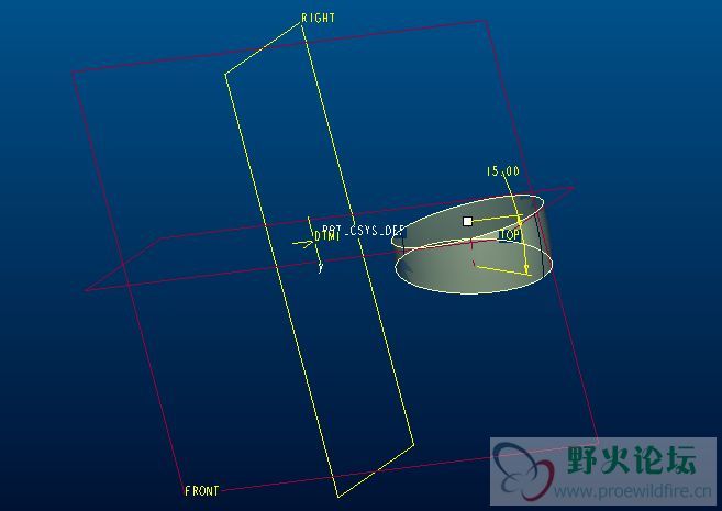

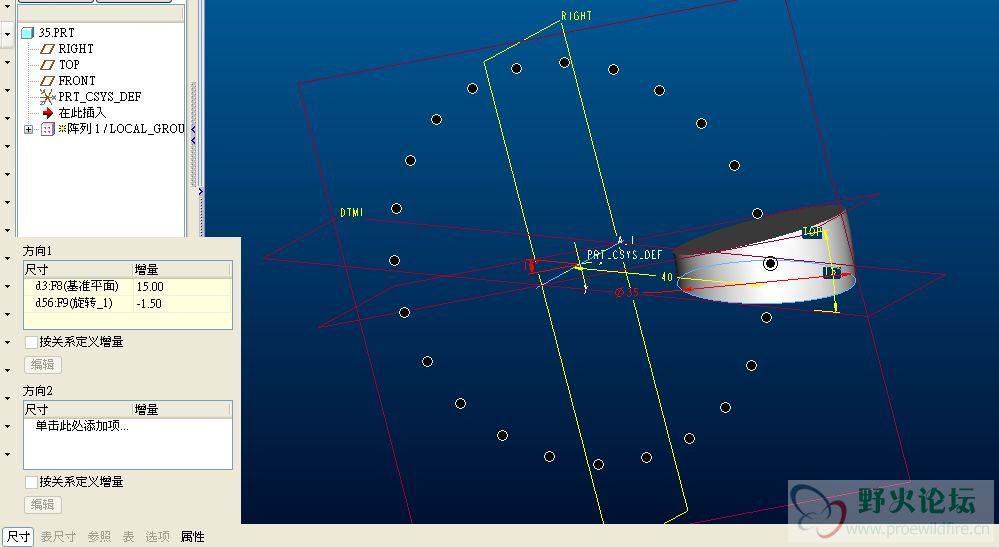

 楼主| 发表于 2011-9-5 15:06 | 显示全部楼层
第一個命令是旋轉,旋轉15度,然後在陣列,陣列選尺寸陣列
645
891
 楼主| 发表于 2011-9-5 15:42 | 显示全部楼层
第一步
第一步哦
645
891
第二步
第二步

发表于 2011-9-5 16:58 | 显示全部楼层
陈列不会,基准平面选不了
陈列不会,基准平面选不了,请高手解说。
47
发表于 2011-9-5 17:12 | 显示全部楼层
乱设置了,可以了,谢谢了
乱设置了,可以了,谢谢了
