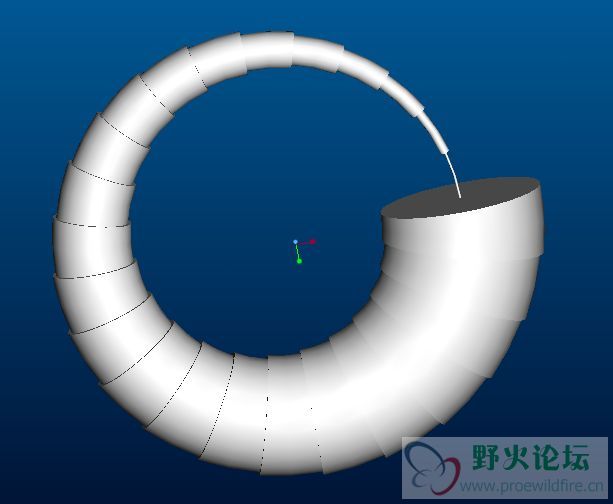

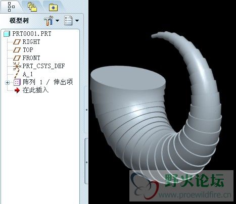

這個誰能告訴我怎麼畫,我總差一點點就畫好了:

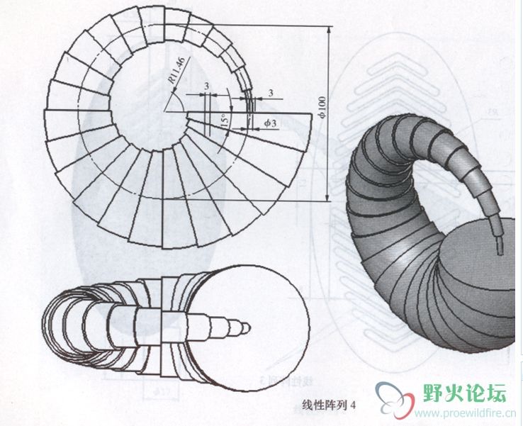

俺是新。。。。俺觉得用阵列就应该能搞定。。。。俺搞搞看。。。。

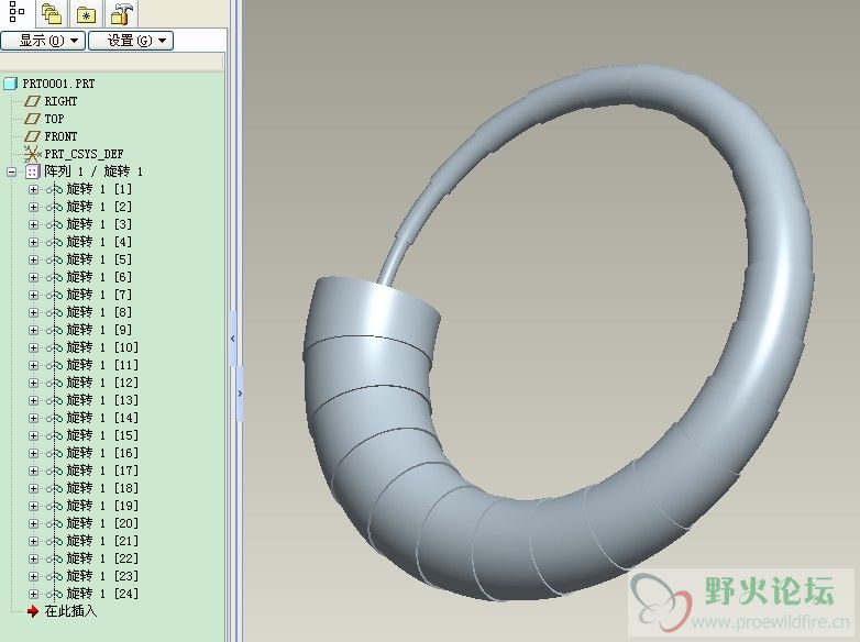

发表于 2011-9-2 14:56 | 显示全部楼层
看看是不是这样的啊
看看是不是这样的啊 扫描一节后阵列的

能告訴我詳細的步驟嗎,我的proe是4.0的,謝謝啦

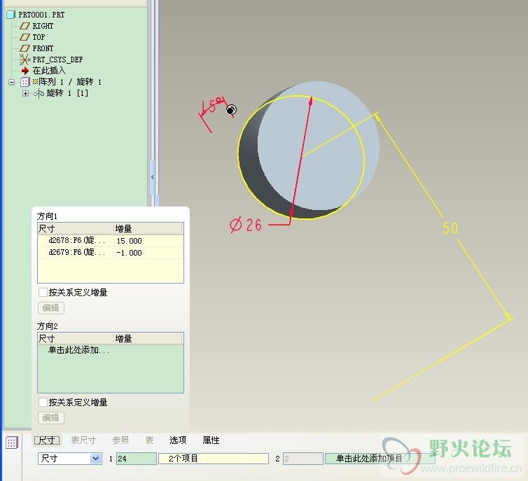

发表于 2011-9-2 15:33 | 显示全部楼层
阵列一步搞定
64
发表于 2011-9-2 15:35 | 显示全部楼层
步骤来了

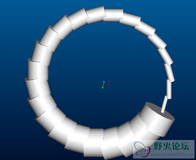

 楼主| 发表于 2011-9-2 15:40 | 显示全部楼层
我畫的變成這個了,爲什麽呢?

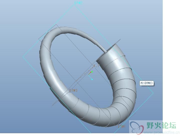

 楼主| 发表于 2011-9-2 15:44 | 显示全部楼层
出來了,謝謝前面的兄弟的幫忙
