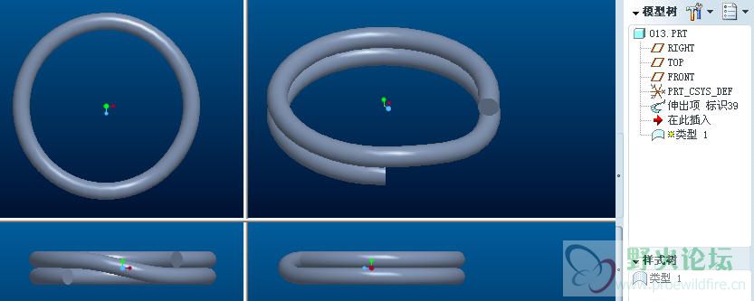

[原创] 线圈建模看看你用什么做法

這個一步掃描怎麼做?

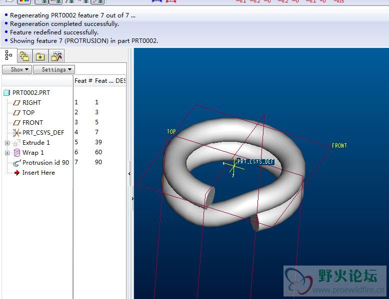

做了一个

发表于 2011-9-8 21:51 | 显示全部楼层
一步扫描,草绘时用三维草绘
缺点是尺寸不准确。

发表于 2011-9-9 09:13 | 显示全部楼层
能具體點嗎?
71
发表于 2011-9-9 16:27 | 显示全部楼层
通过wrap命令形成扫描线。

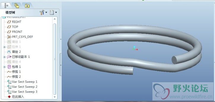

发表于 2012-12-26 09:07 | 显示全部楼层
回复 楼主 Jacky3425 的帖子
一步VSS扫描我做不到,我分三步做可以做到
