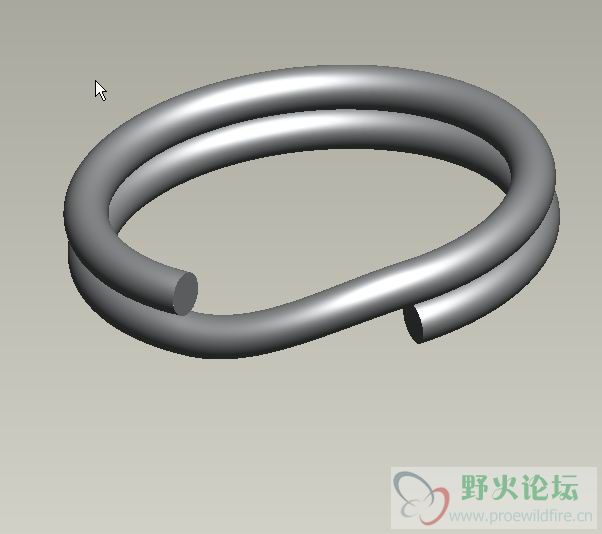

线圈建模
看看你用什么做法
先抛砖~

更像是个钥匙环
发表于 2011-9-2 20:37 | 显示全部楼层
应该是混合扫描吧

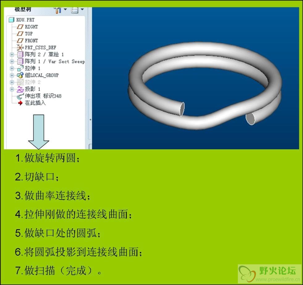

发表于 2011-9-6 10:29 | 显示全部楼层
我的做法,自己认为比较复杂,但结果达到了!
