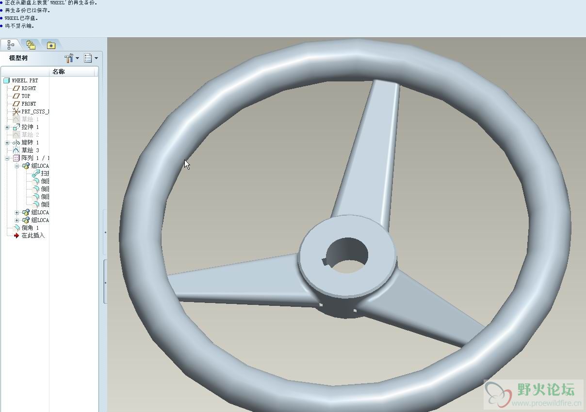

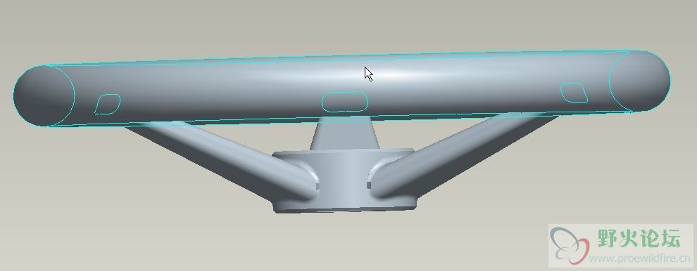

不好 意思啊 献丑了,拿出来我画的东东给大家看看,前面几位仁兄已经介绍了自己的画法,这个东西画法大体相同,区别也没那么多,
无非就是
        1. 先拉伸个中间的轴套,可以吧键槽直接拉伸出来
     2. 把手轮的外圈旋转出来,旋转的剖面决定了手轮外圈的形状,我直接用圆钢
     3. 画条轨迹线,轨迹线要深入轴套和手轮外圈内部
     4.. 扫描混合,选中刚才创建的轨迹线,插入剖面,连个剖面的大小根据你的实际情况定
   5.. 筋建立好了之后进行倒圆角
   6.. 把扫描混合和倒圆角特征建立各组,进行轴向阵列,ok  一个手轮就这样做好了

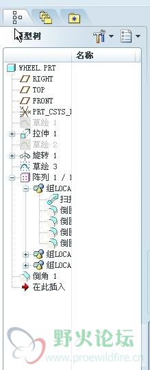

 楼主| 发表于 2011-9-5 19:16 | 显示全部楼层
回复 12# c3683124 的帖子
兄台可否贴出模型树,或者传个PRT,呵呵,谢谢了……
发表于 2011-9-5 21:04 | 显示全部楼层
就是来个模型树才对嘛!不还要赞个

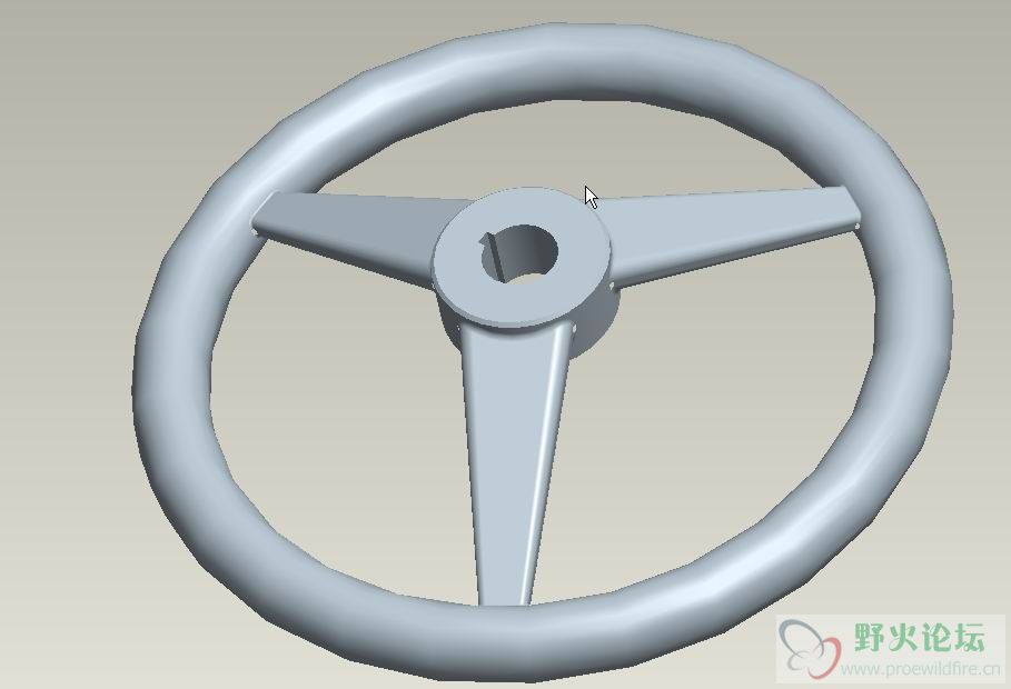

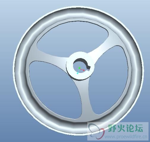

 楼主| 发表于 2011-9-6 16:03 | 显示全部楼层
回复 11# xtnbzone 的帖子
谢谢兄台,呵呵,但是与原图还是不太一样的,12楼的兄台画得有点像……
