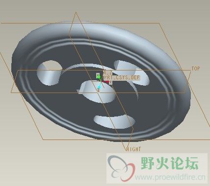

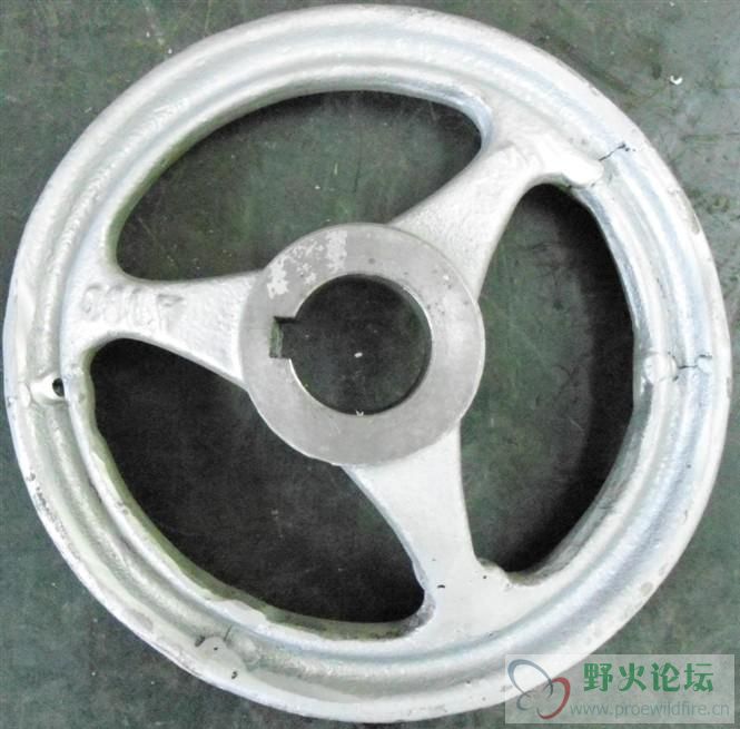

发表于 2011-9-1 14:52 | 显示全部楼层 |阅读模式
如题所述,如图所示,PROE4.0
93
107
发表于 2011-9-1 17:15 | 显示全部楼层
画轨迹线-扫描混合
480
618
 楼主| 发表于 2011-9-1 17:21 | 显示全部楼层
回复 2# liuji425 的帖子
可否详述下,或者贴个模型树,呵呵,谢谢了……
57
370
537
发表于 2011-9-2 12:55 | 显示全部楼层
先完整造型,然后切除
1261
1525
发表于 2011-9-2 13:51 | 显示全部楼层
有钱可以画画!
543
655
发表于 2011-9-2 13:53 | 显示全部楼层
最简单的方法是旋转1个实体后,切除3个孔就行啦!
104
127
发表于 2011-9-3 00:12 | 显示全部楼层
轨迹线,扫描混合
57
71
发表于 2011-9-3 09:14 | 显示全部楼层
方法有很多,但看楼主所讲的,最主要的是先把基础学好了,这个问题就迎刃而解了
57
71
发表于 2011-9-3 09:56 | 显示全部楼层
根据楼主的像片随心画了一个,大概就是这样子的了,只是没有具体的尺寸,所以尺寸上不对,但画的方法就是这样子的了,望给楼主一点帮助
