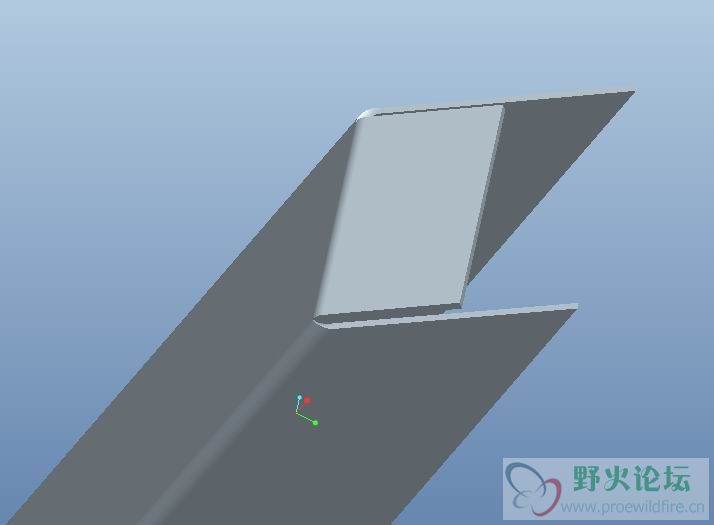

[求助] 在设计中遇到一个钣金折弯问题,如附件所示,大家都来探讨下相信你也会有收获的
发表于 2011-9-24 17:33 | 显示全部楼层
最近订单太多了,工作较忙,有段时间没上了, 是的,我是先切掉仔折弯的。
228
290

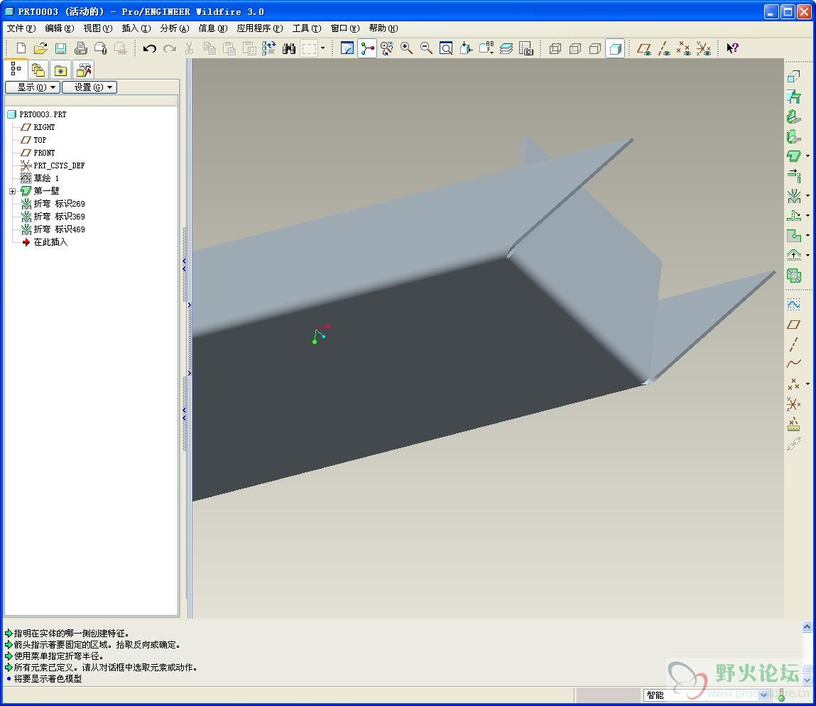

发表于 2011-9-24 18:10 | 显示全部楼层
钣金折弯成型
楼主,你两边都折成R了,在折第三处肯定不任啦,
请看以下视图:

 楼主| 发表于 2011-9-29 09:55 | 显示全部楼层
回复 12# cncpunch 的帖子
你好 很是感谢你的回复 你模型树里 有一个草灰 三个折弯
我想你是不是 先草灰出 一个平面 在平面处 添加一个 圆形 以使两边的R 在折弯时能消除
请问 你是不是这样做的呢  呵呵 我描述的不是太清楚 希望得到你的回复 谢谢
我一直在研究 拐角止裂槽 不知道那个折弯处能用拐角止裂槽  解决不 但是教材及网上 关于拐角止裂槽 的介绍  少之又少啊 呵呵
发表于 2011-10-25 12:34 | 显示全部楼层
\在折弯两边设置止裂。看可以排除折弯时的---带边
84
97

发表于 2011-11-14 13:47 | 显示全部楼层
在两个折弯线交汇处开个孔(孔直径要大于两个料厚),或者在选择方向时注意不要选 两者 要选 向外的方向!
57
发表于 2011-11-18 20:57 | 显示全部楼层
前2道折弯注定了第三道折弯不能成功,而且这样的折弯设计也是不合理的,实际中叶操作不不起来,前2道的边缘必须做缝或者避开折弯线才能成功
131
137
发表于 2012-7-13 18:28 | 显示全部楼层
我试了一下,用法兰中用户自定义也可以做出来,不用做缝,也不用扯裂,直接把轮廓做出来就行了。
