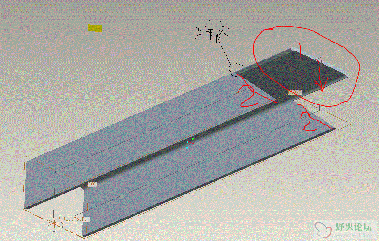

在设计中遇到一个钣金折弯问题,如附件所示,
大家都来看看吧,探讨下相信你也会有收获的
如附图片 所示 怎样让图片上的 1 的部分从夹角处 折弯到 2 的上面
我是问了好多同事 也在网上以及质料书上 查找了好久 都没有找到原因
其他的平面性 的折弯是很容易的 这个不知道是怎么回事 就是折弯不成
强高手帮忙
原件也添加上了
为了更好的 得到你的帮助 为了让你在下载附件时不 扣除你的金币
我在115网盘上也上传了 原件
和 不会这个折弯的 坛友们  一起期待你的 回答 谢谢

 楼主| 发表于 2011-9-1 16:02 | 显示全部楼层
有人在吗 在办公室又试了一下 说是无效的折弯区

 楼主| 发表于 2011-9-1 17:44 | 显示全部楼层
恩 是你画的那个形状 但是你不是用 折弯建出来的啊 直接凸缘是可以做出来的
有人知道 怎么样用 折弯建出来吗
为什么 折弯的时候 总是说 特征创建终止 无效的折弯区

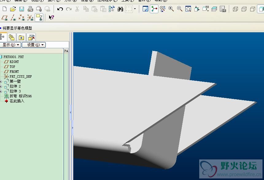

发表于 2011-9-2 16:12 | 显示全部楼层
我感觉是因为你边上有两个小的弯,你画折弯线的时候会与你两边上的弯曲干涉,所以会显示无效的折弯线。以上是我的观点,后学末进,请各位指正,共同学习。 RTX截图未命名.jpg

 楼主| 发表于 2011-9-2 23:19 | 显示全部楼层
回复 8# wp444 的帖子
恩 呵呵 谢谢 你的回复 你是把那个弯切除掉 后  折弯的吧
