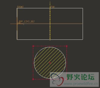

我不会啊,一根轴的断面图怎么做啊?

大体做做,可能糙些,望多多见谅!
1、为方便起见,先在模型里创建好一个截面(就是要取断面那处),并且该截面上创建好一条旋转基准轴(到底为什么后面就知道了)。见图
2、在ProE工程图中,根据系统提示,应用“旋转视图”建立您想要的断面图。
有两个截图,本来想加进来的,硬是没加进来。只好放在附件中了。 :P
Desktop.zip
85.01 KB, 下载次数: 151

 楼主| 发表于 2011-8-31 20:38 | 显示全部楼层
3楼的帅哥,靓仔,高手,请问如何移出断面呢???? :lol :lol

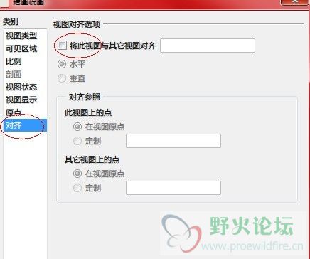

Z请问我想把这个移出断面放到左视图该怎么办呢?还拥有怎么没有表示出A-A呢?
112
130
发表于 2011-9-1 13:45 | 显示全部楼层
选中断面图,右键 属性  在对话框中切换到 对齐栏,将“将此视图与其他视图对齐”前的打勾去掉  就可以移动了。

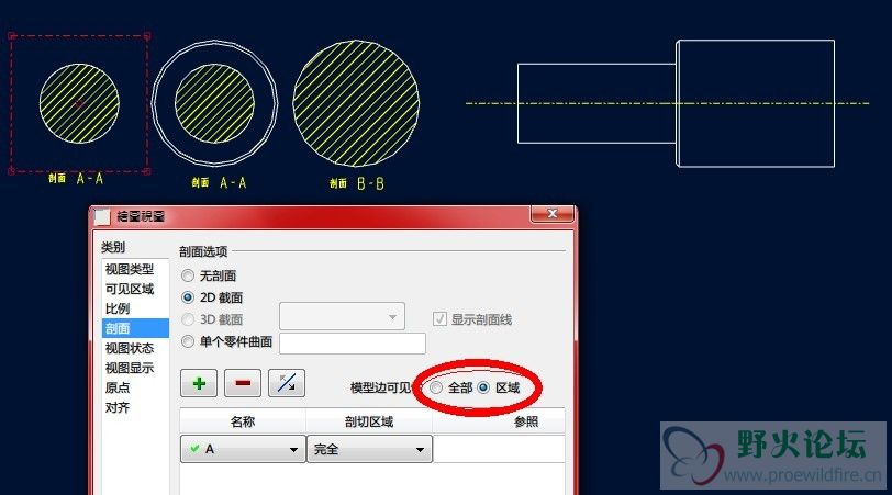

至于A-A的注释,如果是直接剖面,可以显示注释的,你这个用旋转不会出来,可以手工添加注释来实现。
另外你的这个是轴,也可以直接用做剖面来实现,就可以直接出来注释。饿
另外如果是阶梯轴,可以看下面,剖面是可以选择全部或者局部。
