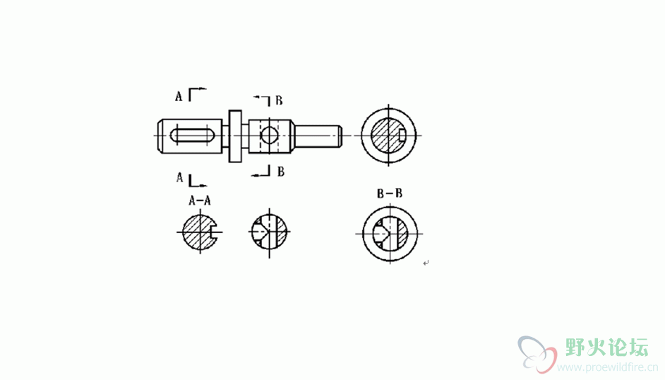

在PROE中怎么做断面图啊,有没有高手知道啊

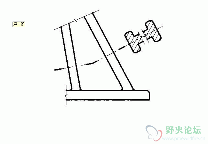

 楼主| 发表于 2011-2-23 13:54 | 显示全部楼层
不是吧,机械制图中的断面图啊,等下画个。
86
399
520
 楼主| 发表于 2011-2-23 14:00 | 显示全部楼层
现在上图

发表于 2011-2-25 20:17 | 显示全部楼层
这图在proe里的中文翻译
应该就 旋转视图 吧
论坛里搜索会找到你要的

 楼主| 发表于 2011-2-26 14:23 | 显示全部楼层
回复 5# 烂泥 的帖子
你说的是旋转剖是吧,不是那个。如果是一个轴呢,所要的就是一个切断面那个形状。等会儿上图。

 楼主| 发表于 2011-2-26 14:32 | 显示全部楼层
就是这种

发表于 2011-2-27 12:16 | 显示全部楼层
可见区域里加Z方向修剪

 楼主| 发表于 2011-3-1 09:28 | 显示全部楼层
就是加个Z向修剪就可以了。谢谢了
