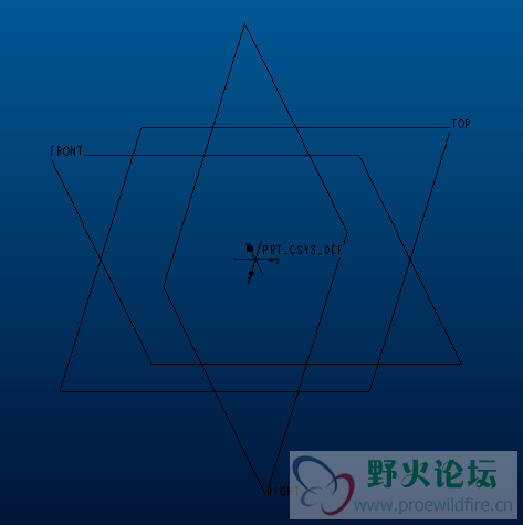

发表于 2011-8-31 12:25 | 显示全部楼层 |阅读模式
请教大师们我的proe4.0打开后基准平面、基准点和坐标怎么显示的是黑色啊!我重装了软件可还是这样!请大师们指点指点!谢谢了!

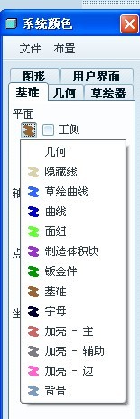

发表于 2011-8-31 12:39 | 显示全部楼层
不用重装的,直接设置就行了
方法:视图--显示设置--系统颜色--图形,选择基准,然后点选一个颜色就行了,详见下图
[ 本帖最后由 lesliecen 于 2011-8-31 12:41 编辑 ]

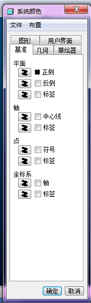

 楼主| 发表于 2011-8-31 13:36 | 显示全部楼层
我选了可重新打开一个part档还是都是黑色的!请大师指教!

发表于 2011-8-31 15:07 | 显示全部楼层
这个系统颜色设置以后,好像不能保存的
52
发表于 2011-8-31 15:11 | 显示全部楼层
如果硬要保存的话,可以先设置好自己喜欢的颜色,也就是在视图——显视设置——系统颜色 中设置好,然后点击 文件--保存(记住保存的位置)。
然后进入到配置文件里面去:工具--选项---system_colors_file值设置为刚才你保存的位置,再保存配置文件就可以了

 楼主| 发表于 2011-9-8 22:50 | 显示全部楼层
谢谢大家的帮助!我已经解决了!是ciongfig文件没有设置好!应该把工具-选项里面的仅显示从文件里面加载的选项勾选,然后重新设置ciongfig文件就好了!
