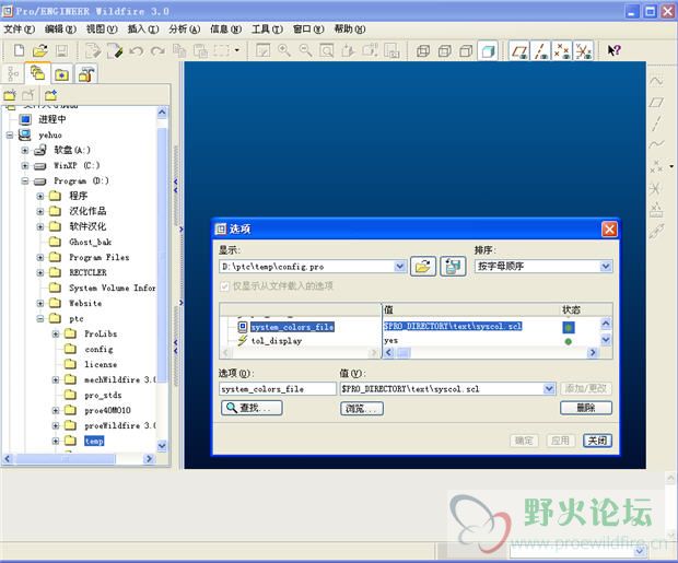

视频演示将默认灰色背景设置为蓝色背景,设置为其他颜色的背景方法一样。——野火 2008.8.17
步骤:
一、设置背景:
“视图”,“显示设置”,“系统颜色”;“布置”,“使用 pre-wildfire 方案”,保存配置为 syscol.scl
二、设置 config.pro 调用 syscol.scl
“工具”,“选项”,增加选项
system_colors_file  $PRO_DIRECTORY\text\syscol.scl
system_colors_file  x:\ptc\proeWildfire x.0\text\syscol.scl
以上两种设置方式选择其一即可,其中 $PRO_DIRECTORY 表示 proe 程序安装目录,为相对路径方式,第二种为绝对路径方式。
关于 system_colors_file 选项设置相对路径和绝对路径的两种方法都可以,两者有什么区别和好处大家可以自己体会。
注意:
配置好后一定要以 config.pro 文件名保存到 text 目录下或启动目录下才能生效。
教程下载地址(大小:2M):
