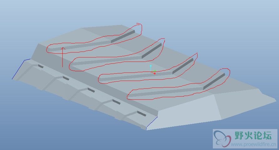

[求助] 请高手指导一下这抽壳是怎么回事

 楼主| 发表于 2011-8-30 17:21 | 显示全部楼层
里面抽成2mm的壳,箭头指的地方排除掉,抽孔,好让它进风,高手帮一下忙

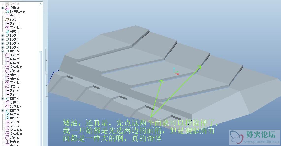

 楼主| 发表于 2011-8-30 17:29 | 显示全部楼层
回复 11# wumingshi555657 的帖子
你是怎么做的给我说说,我怎么就抽不出来呢,一排除那个面就失败了。
我的天呐,我用了两年PRO/E了,这技术对不起党和组织啊
发表于 2011-8-30 17:33 | 显示全部楼层
抽壳再切掉也可以呀!
发表于 2011-8-30 17:51 | 显示全部楼层
不用抽壳再切掉啦,这是你排除面先后的问题啦,你必须先点小的面再点大的面,PROE有好几个都是这样的,包括合并的参照阵列,先点哪个面合并很重要的

 楼主| 发表于 2011-8-30 20:40 | 显示全部楼层
矮油,还真是哦,我开始都是从两边先选的,怪不得排除不了那个面,现在先选中间两个面就可以排除了,但是好像所有的面都是一样大的啊,PRO/E真的很奇怪。谢谢高手啊 ,拜你为师行不......

 楼主| 发表于 2011-8-30 20:42 | 显示全部楼层
先选中间两排面就可以,原来有这么个窍门
