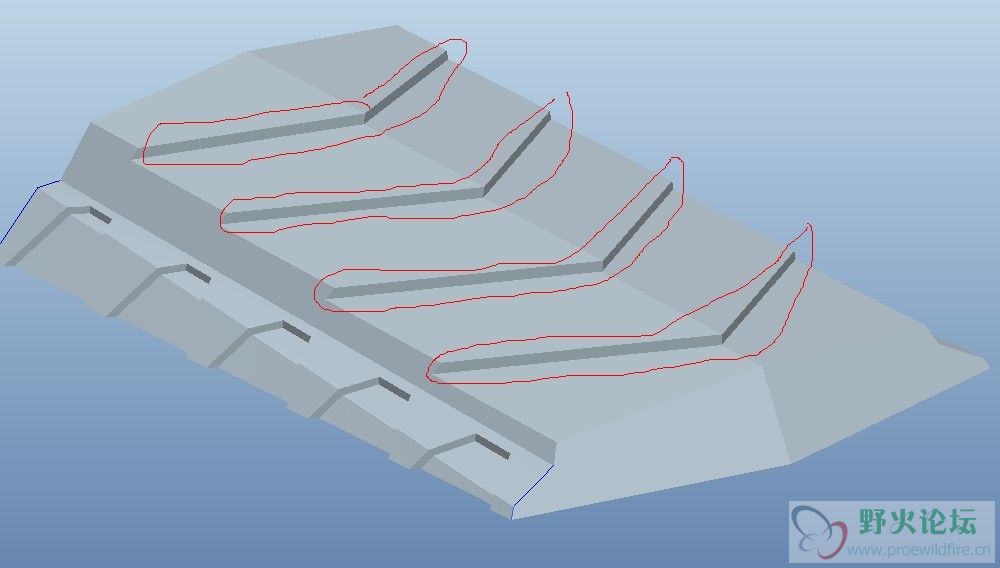

我现在可以把这个零件抽壳,但是为什么我想把图上所标示的地方排除掉怎么就排除不了呢?请高手指点一下,附上PRT挡

再附上PRT档,请高手指点一下怎么帮我做出来。。。。。。

发表于 2011-8-29 17:18 | 显示全部楼层
晕,距离太小肯定排除不了啊!你要是壁厚抽个0.3肯定没问题了

发表于 2011-8-29 17:20 | 显示全部楼层
應該是肉厚沒有設置好

 楼主| 发表于 2011-8-29 17:30 | 显示全部楼层
肉厚是2.0可以抽出来,但就是那个地方排除不了,我就是想把画的那地方做空,用于进风.

发表于 2011-8-29 22:37 | 显示全部楼层
试下倒圆角看看
倒点圆角看看

发表于 2011-8-30 07:55 | 显示全部楼层
楼主就不会换个方式?脱模先不要排除那几个面,脱完了再切掉不就好了?

 楼主| 发表于 2011-8-30 10:44 | 显示全部楼层
抽壳后就不好切了,因为那几个面都是有斜度的
PRT档传不上来啊,太大了400多K传不上来
里面2.0是可以抽掉的,但是就那个面排除不 了
传个STP的请哪位高手解决一下
