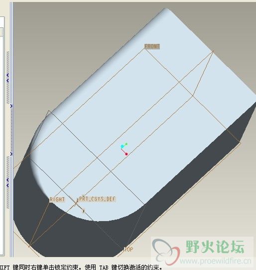

[求助] 如何实现倒圆角终止于一点,并且圆弧部分只倒圆角三分之一

这个图我没画过,下载的图,我是先选直边,按Shift键再点圆弧就可以直接选四分之一弧。

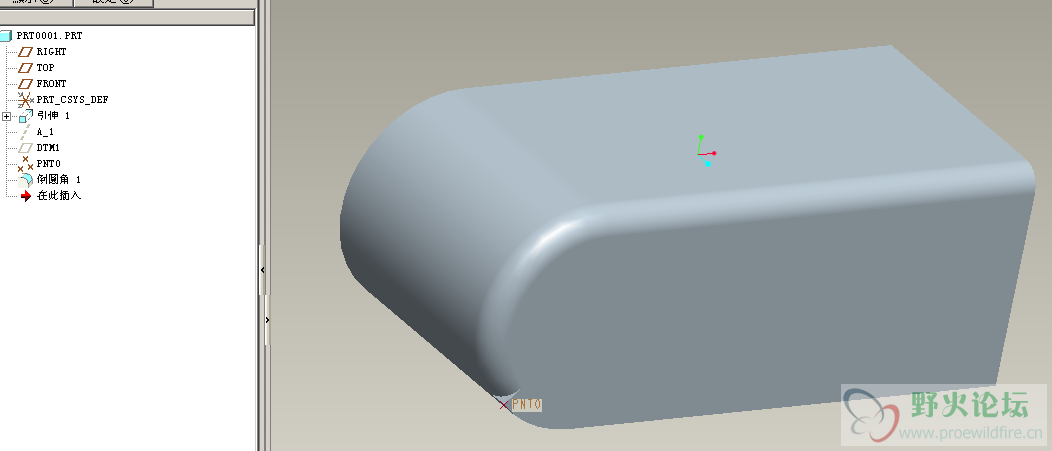

 楼主| 发表于 2011-9-11 12:57 | 显示全部楼层
回复 14# EVANHU21 的帖子
谢谢你,这种方法我也知道。我问题中的第二个图就是终止于参照做出来的,不过终止位置没选好,选择了平面,正好这个平面在1/2圆弧处,容易让人产生误解。这次换个位置

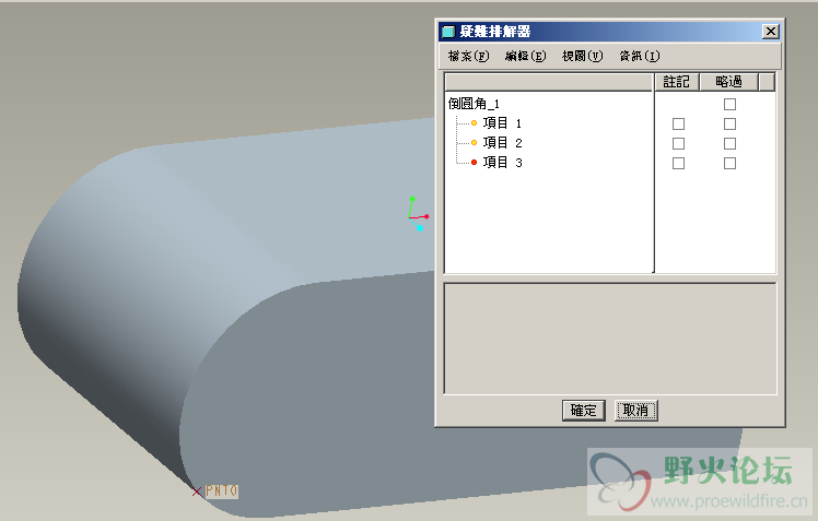

终止于点容易实现,但是在终止的点的位置怎么实现半径为零?
我试过添加半径,然后把半径改为0,但是有错误。
求解决方法。
还有是,1/4圆弧真的不会选。只能选1/2的,同问解决方法。
