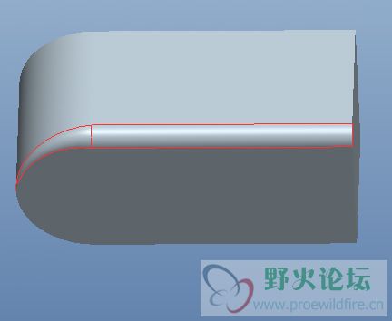

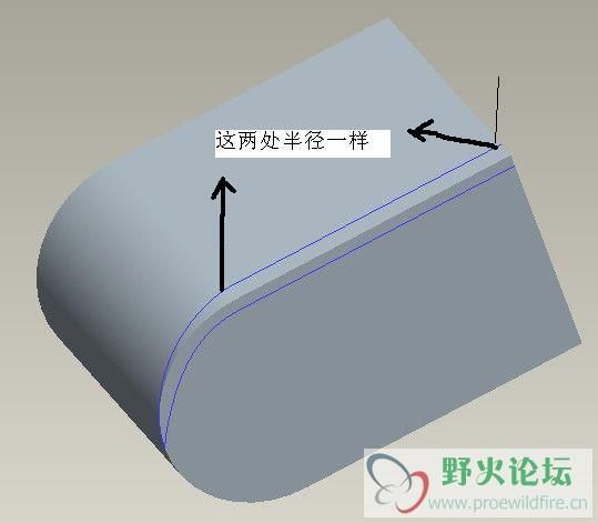

我的问题在这两个地方:
1、我无法实现圆弧只有一部分
2、我无法实现至于一点,添加半径也没弄出来。
图片如下
这张图中的蓝色线就相当于需要实现的倒角和外表面的交线(和下图中的红色线一个意思),我不会画,所以只能这样表示了,不要笑o(╯□╰)o
我不能每天上网,所以无法及时回复,见谅。
谢谢解答的前辈,还麻烦您说的详细

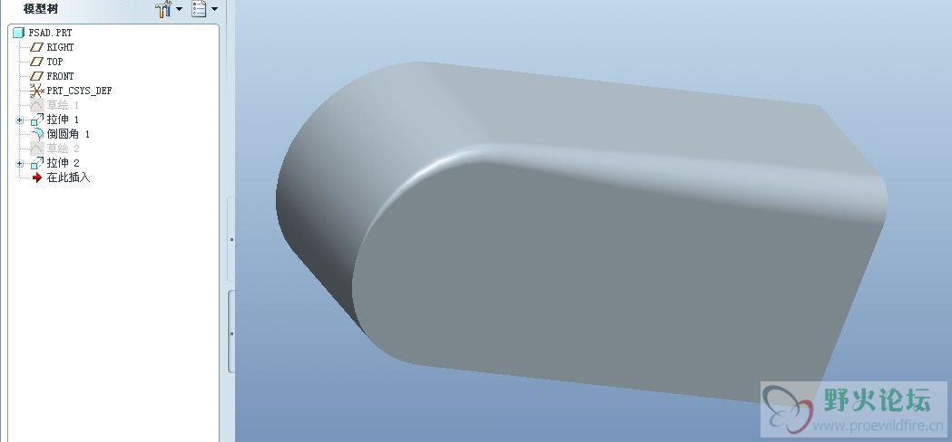

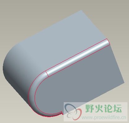

发表于 2011-8-27 19:29 | 显示全部楼层
有点麻烦的办法。5.0
[ 本帖最后由 yncyny 于 2011-8-27 19:31 编辑 ]

 楼主| 发表于 2011-8-27 19:38 | 显示全部楼层
原帖由 yncyny 于 2011-8-27 19:29 发表
有点麻烦的办法。5.0
您的还有点小问题。是我刚开始没说明白,直线部分的圆角半径要相等。
69
 楼主| 发表于 2011-8-27 19:39 | 显示全部楼层
回复 2# yncyny 的帖子

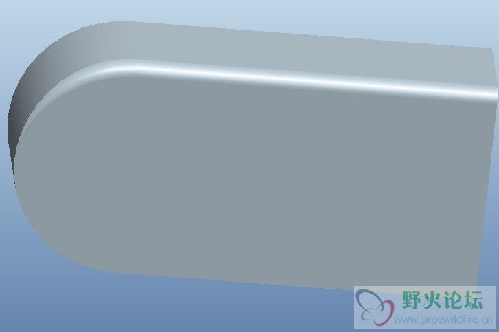

发表于 2011-8-27 20:38 | 显示全部楼层
效果参考附图,操作参考附件,也不知怎么会有这么怪的问题。
[ 本帖最后由 ty2c26 于 2011-8-27 20:39 编辑 ]

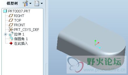

发表于 2011-8-29 11:13 | 显示全部楼层
请看我这个简单不?
请看一下我这个简单不?creo 5.0 M080画的。
[ 本帖最后由 juck0410 于 2011-8-29 11:19 编辑 ]

382
584
发表于 2011-8-29 11:16 | 显示全部楼层
就两个特征完成,只是我用的版本比较高,图档发上来不知道你们打的开不。
