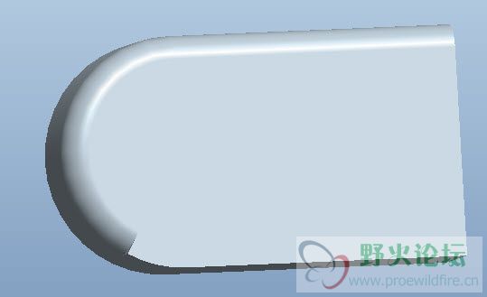

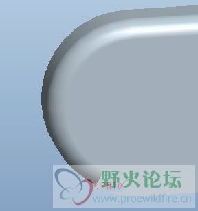

[求助] 如何实现倒圆角终止于一点,并且圆弧部分只倒圆角三分之一

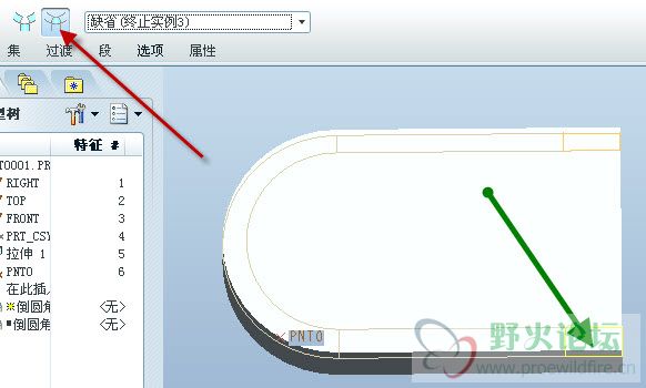

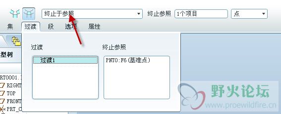

1.通常先在倒圆角的边上建个基准点
2.选中边,点圆角命令,在操控板切换到过渡模式,见下图红色箭头所指。再点下图绿色箭头所指的地方。
3.在下图箭头所指处,选择“终止于参照”,再点选前面建立的基准点。
4.点确定,完成。

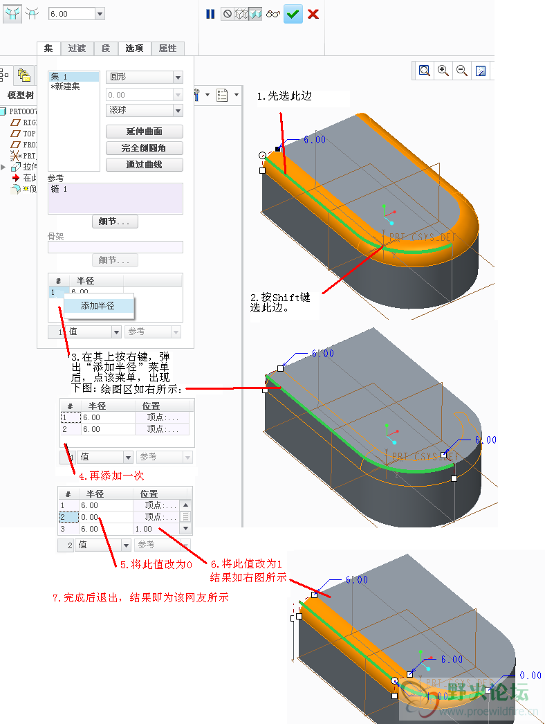

详细的操作过程
学习学习
9楼网友的方法最简单,但没有详细的过程。我根据9楼网友的附件,做了个详细的操作过程,有需要的可以看看。
[ 本帖最后由 yjwxf421 于 2011-9-2 23:45 编辑 ]

19楼,四分之一弧怎么选啊
