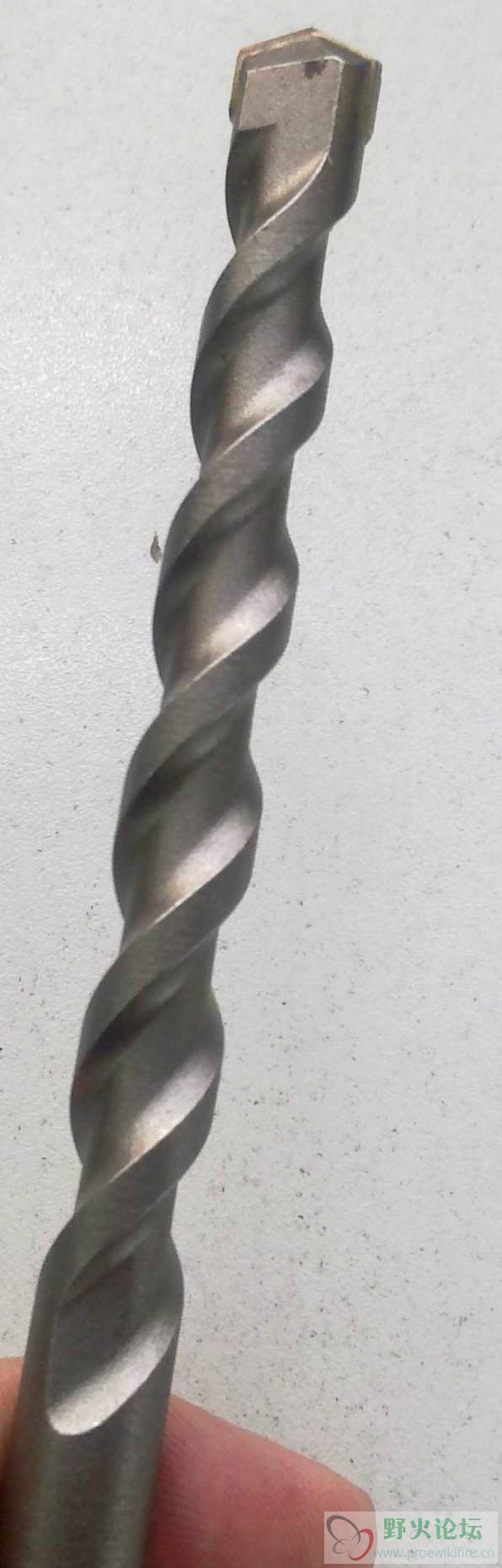

各位大侠请教下怎么做电锤钻呢,我怎么也做不出来的,急,最后有过程的,谢谢了

呵呵,楼主,我现在正在做这个钻,刚好又看到这个贴了,是你的福了,先拉伸钻头的身子,然后用螺旋扫描一个螺纹,再用阵列就变成两条了

参考下吧
麻花钻制作过程图解教程
http://www.proewildfire.cn/thread-783-1-1.html

我想问下,麻花钻的钻头部分怎么画,按照道理讲上面应该有横刃,上面还有前角,怎么画?用曲面然后修剪?
