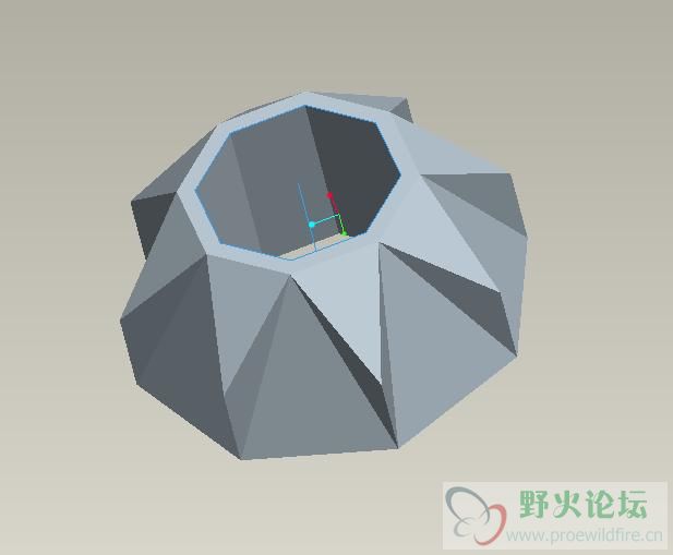

[已解决] 练习七此图如何画,高手指教!!!

这个可以用线的方式画好再做面
合并下就好了

可以多建几个面,分别草绘-填充-合并-实体化。再做一下拉伸,把外形拉出来。比较麻烦,不过最容易理解。

刚才画的试了一试,两个半小时,搞出来了 ,我用的方法是:先混合扫描,下面是八角形,上面是一个圆,然后在中间挖掉一个大八角形的孔,先拉伸一个立柱,再后拉伸立柱切掉一角,就完成一个立柱了,后面的……呵呵

怎样混合扫描做主体,请教一下
