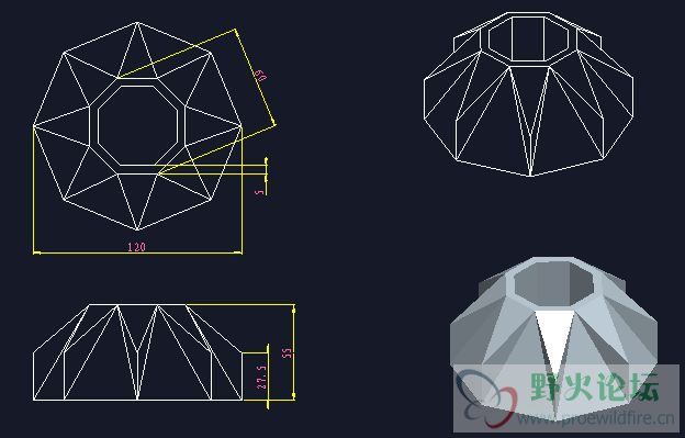

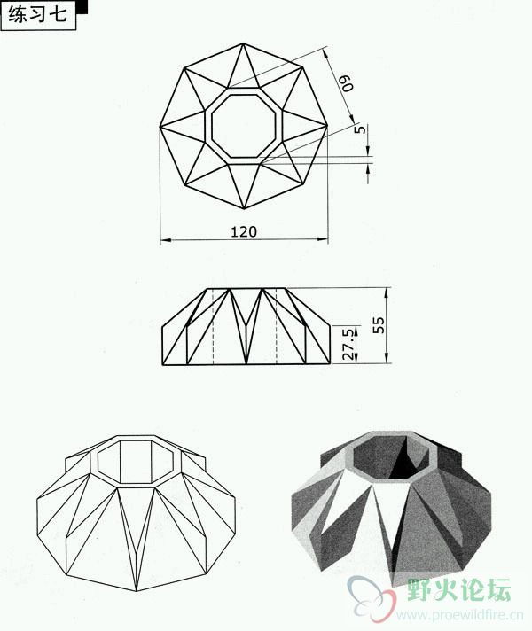

发表于 2011-8-22 18:22 | 显示全部楼层 |阅读模式
07.JPG 请高手出个prt谢过了!
52

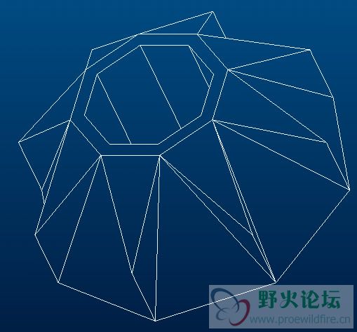

发表于 2011-8-22 22:53 | 显示全部楼层
刚试画了一下!
[ 本帖最后由 linqingsheng 于 2011-8-22 22:56 编辑 ]
prt0001-7.prt.rar
131.13 KB, 下载次数: 205

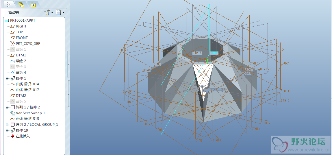

 楼主| 发表于 2011-8-22 23:30 | 显示全部楼层
651
962
希望之星勋章热心助人勋章
发表于 2011-8-22 23:43 | 显示全部楼层
先用混合搞出八边行的主体(上下两个八边有22.5度的夹角),再搞立柱  阵列  最后搞中间的孔。随便搞了个5.0的
[ 本帖最后由 szb410886654 于 2011-8-22 23:47 编辑 ]
prt0001.prt.rar
78.66 KB, 下载次数: 148
