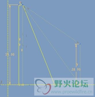

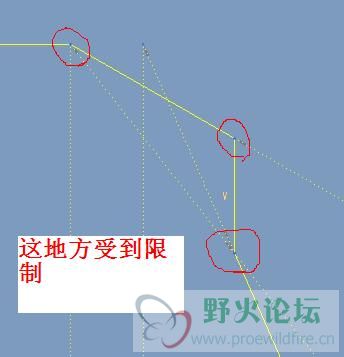

楼上那个一步VSS的虚线构造线有什么特殊吗?自己删掉了重画就不行了。

 楼主| 发表于 2011-8-26 17:03 | 显示全部楼层
其中最难的就是那个构造线了,不懂,这个只有等带高手解决了,极其渴望高手的出现给大家解释下

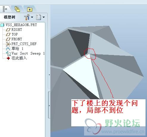

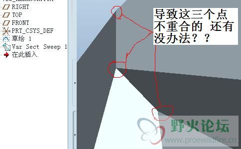

原帖由 ye5631533 于 2011-8-25 19:16 发表
我已经搞到一步VSS做出来的prt,要的人说一声,我上传给大家一起学习分享。但我看过,一步做的话,很多人根本看不懂。算了我还是发上来给大家分享下,大家一起讨论下。vss绝对是个难点,只要图形稍微难点,就完全傻眼 ...
下了楼上的发现有个小问题
