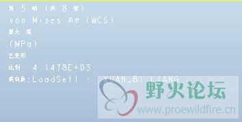

[求助] pro/M 的应力分析 结果 应该怎么解读?

scale的确是放大比例,当你分析的时候将scale前面的勾去掉,就可以得到真实变形情况。
这个还是不明白能详细一点 不? 什么时候去掉勾?

是分析结果的放大比例,不是模型比例。
右边是你分析的结果,什么分析出现什么结果。

1.
采用mm-N-S建模的,有限元分析的应力值单位是Mpa,即你得图片左侧显示的N/MM2
不是mm-N-S建模的,遵循封闭的单位制原则,由基本量推导单位。
2,
scale是图形显示的放大比例

scale是图形显示比例,与值无关。
