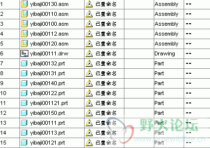

 楼主| 发表于 2011-9-19 14:11 | 显示全部楼层
如果一个项目有并行设计,好几个人在做,在设计的时候,进行数据交换,把各自的模型检入到系统中,
在设计完成或者正在设计的时候,发现模型的名臣需要修改一下才比较符合工程规范,
这时你可以使用PROE的重命名来建立该零件的名称,
但是工程图不能带过来共用,同事一下也看不到你的零件。
所以,这时,你要到关系链的源头,数据库里面去命名
操作方法也是十分简洁明了的
233
320
 楼主| 发表于 2011-9-19 14:22 | 显示全部楼层
这样一来,总数据发生重命名,个设计者的空间马上得到提示
从而保证了零件的唯一性,给设计带来极大的便利!

发表于 2011-10-14 00:18 | 显示全部楼层
那INTRALINK 界面怎么来的呢?

发表于 2011-10-18 15:22 | 显示全部楼层
请楼主介绍一下,INTRALINK 界面是如何得到的呢?

 楼主| 发表于 2011-10-30 09:04 | 显示全部楼层
原帖由 jackren66666 于 2011-10-18 15:22 发表
你都说是intralink了,那就不要问我怎么来的了。
