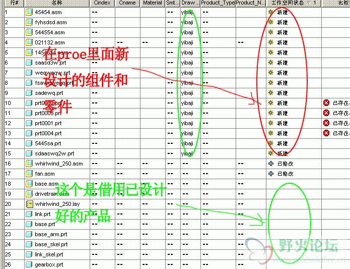

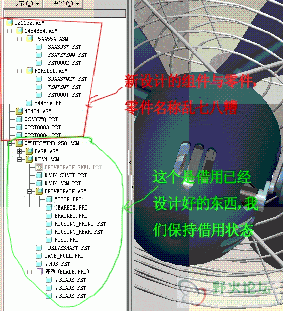

1,我在PROE里面新建了许多不规则名称的组件和零件,
2,将已有设计好的产品装配进来。
如下图所示
参与人数 1威望 +1 金钱 +3 收起 理由
野火 + 1 + 3 感谢分享
233
320
 楼主| 发表于 2011-8-18 17:19 | 显示全部楼层
当所有东西建立好的时候
自己的空间也会出现以下状态界面
很方便区分哪些是新建和修改的
不用我们自己去操心去区分零件的使用状态。

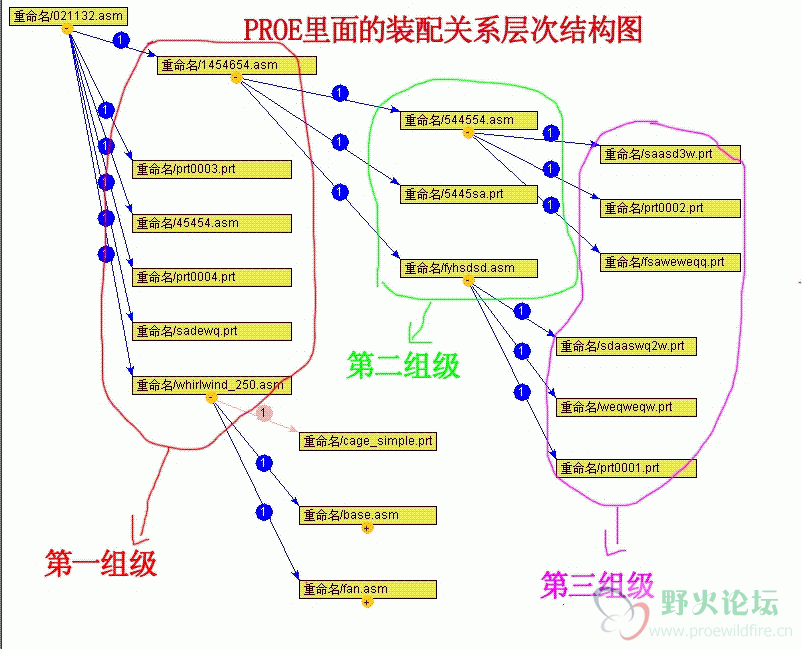

 楼主| 发表于 2011-8-18 17:21 | 显示全部楼层
PROE里面的装配层次关系在intralink里面也看得到
因为他们都是PTC娘胎出来的

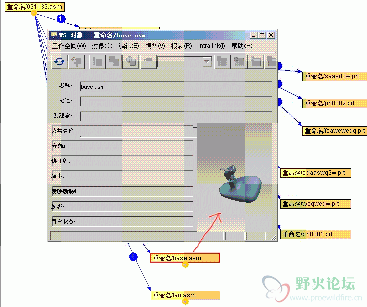

 楼主| 发表于 2011-8-18 17:24 | 显示全部楼层
不清楚具体零件的模样和相关信息,不通过PROE也照样可以查看的到。
233

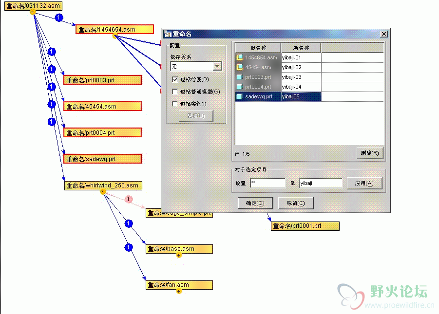

根据空间的提示和模型预览选择要命名的零件,将名字改过来
请注意,是批量的修改过来,修改在弹指间丝毫不用担心出错

 楼主| 发表于 2011-8-19 09:53 | 显示全部楼层
这样改名大有优势,批量,可视化,模型信息显示,这都是别的方法无可比翼的
改名后,再对比下PROE里面的名字
结果如下图所示。
