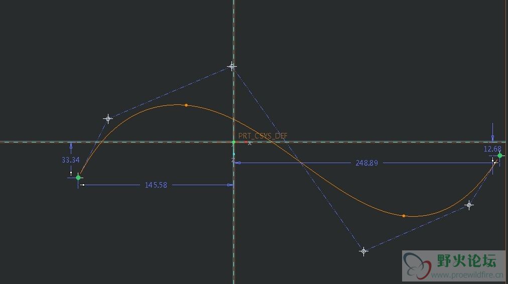

[求助] CREO样条曲线疑问 如果真的是这样 那CREO真的太失败了

这个软件好用吗?还没用过。看上面各位讨论的挺激烈,个人认为也许不是软件的错。之所以软件做了这样的改进,也许恰是为了进一步保证我们所创建的样条曲线光滑过渡。个人观点。

这个问题在proe5.0的M020版本就出现了,之后5.0更新的版本我也试了,也是不能使用控制点的 ,所有我现在一直都是用proe5.0的M010版本  这个版本比较经典

相切也是可以拖动的,不新你可以用proe2.0、3.0、4.0试下     都是可以用在相切控制下适用控制点拖动   唯独到了proe5.0M020版本开始就出现在相切状态下不能拖动控制点了,这也是我放弃用比proe5.0M010之后版本的根本原因。

这个不是软件的问题!

我用的是最新版的PE5.0M110,楼主的这个案例在多边形控制下是可以拖拉的.
