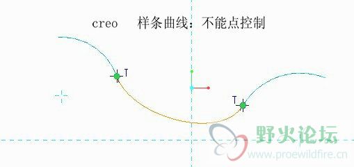

[求助] CREO样条曲线疑问 如果真的是这样 那CREO真的太失败了
发表于 2011-8-18 09:18 | 显示全部楼层 |阅读模式
[ 本帖最后由 xjf1217 于 2011-8-18 09:21 编辑 ]
 楼主| 发表于 2011-8-18 09:29 | 显示全部楼层
自己顶 ,不知道你们的是不是也是这样?还是我的没有破解好?
 楼主| 发表于 2011-8-18 09:40 | 显示全部楼层
郁闷  要删除相切特征才可以点控制拖拉  唉  真蛋疼

发表于 2011-8-18 10:12 | 显示全部楼层
楼上要补习一下高阶曲线的知识。
用过imageware就知道了,两端相切,四个控制点,当然是固定死的,要想调整,必须要追加新的控制点!

 楼主| 发表于 2011-8-18 10:42 | 显示全部楼层
回复 4# mcuikai 的帖子
谁说两端相切就不能拖拉了  至少CREO之前的版本都是可以直接拖拉的  这绝对是CREO的一个BUG

发表于 2011-8-18 21:18 | 显示全部楼层
wf5M070就是这样
M040还可以拖拉的

发表于 2011-8-22 23:18 | 显示全部楼层
你太缺乏numbs曲线的知识!好好了解一下曲线连续性的知识吧!不懂不要说软件不行
