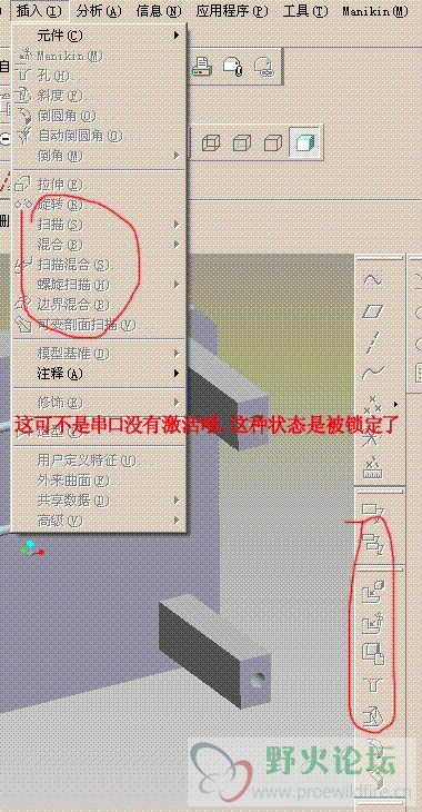

 楼主| 发表于 2011-8-18 15:36 | 显示全部楼层
这个设计方法也只有大型的公司才在用,
很多人都还不知道呢
这个也是PTC公司大力推广的方法。
下面是通过intralink访失误修改,设置锁定后,PROE里出现的
状况,所有的编辑都不能用,只可以参照,这可不是窗口没激活哦
233
320

发表于 2011-8-20 09:33 | 显示全部楼层
在intralink里面直接检出的话别人就不能修改服务器上的模型了,但是可以在工作区里面修改。
233
320
 楼主| 发表于 2011-8-22 12:52 | 显示全部楼层
原帖由 mayong15581 于 2011-8-20 09:33 发表
兄弟家,公共空间里面的东西都不可以直接修改的,如果可以的话,那还不如直接做个共享盘就可以了。
你检出的同时,别人也可以检出到自己的空间进行修改;
所以要通过权限和状态的设定才能避免不必要的修改;
这点intralink是做的非常完美的。

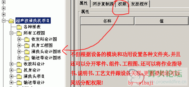

 楼主| 发表于 2011-8-23 12:38 | 显示全部楼层
起初的项目需要建立相关文件夹的话,就按下图的方式去做,在intralink里面无论几个文件夹,PROE打开关闭都不会丢失零件,也不需要做其他设定。
