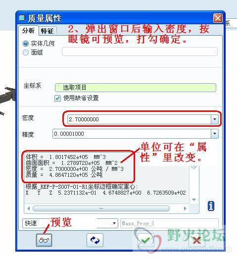

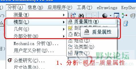

[原创] 关于新手在Proe里不知道如何设置单位
543
655
 楼主| 发表于 2011-8-15 11:04 | 显示全部楼层
测量重量在这里设置:
543
655

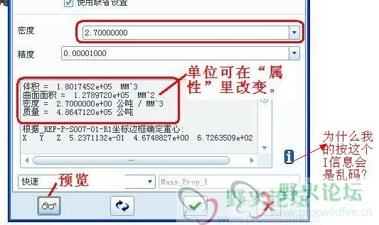

图2:
119
3612
456
5236
发表于 2011-8-15 12:11 | 显示全部楼层
回复 9# lyx0757 的帖子
e+04
怎么是向左移动两位?
44
-4
64
发表于 2011-8-15 12:34 | 显示全部楼层
180g
543
655
 楼主| 发表于 2011-8-15 12:40 | 显示全部楼层
原帖由 钟汉昌 于 2011-8-15 12:11 发表
e+04
怎么是向左移动两位?
1公斤=1000克,三位数啊
按上面的单位转换,e+04的话就是多了1位数出来,公斤就向左移2位数,克就向右移1位数。
[ 本帖最后由 lyx0757 于 2011-8-15 12:44 编辑 ]
543
655
 楼主| 发表于 2011-8-15 12:43 | 显示全部楼层
如果刚好是 e+03 的话向右就不用移动啦,向左就移动3位数。
如此类推 e+05, e+06, e+07, 咯
[ 本帖最后由 lyx0757 于 2011-8-15 12:48 编辑 ]
543
655
 楼主| 发表于 2011-8-15 12:50 | 显示全部楼层
这种是最好的计算方法。
95
111
