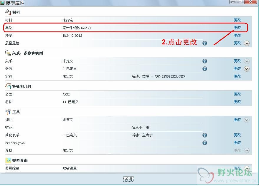

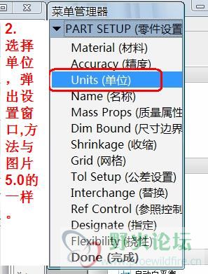

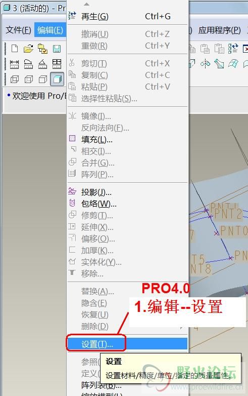

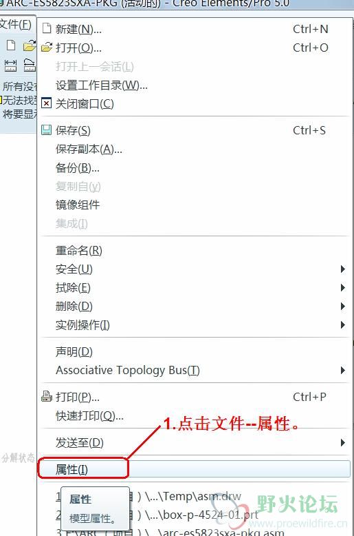

下面我将以图说明在4.0与5.0里的设置方法:
前面两张是4.0的设置
[ 本帖最后由 lyx0757 于 2011-8-16 12:41 编辑 ]

 楼主| 发表于 2011-8-15 10:19 | 显示全部楼层
4.0图2:
以下就是5.0的,图1:
543
655
 楼主| 发表于 2011-8-15 10:20 | 显示全部楼层
以下就是5.0的,图2:

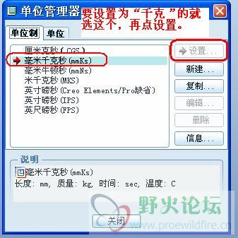

 楼主| 发表于 2011-8-15 10:21 | 显示全部楼层
以下就是5.0的,图3:

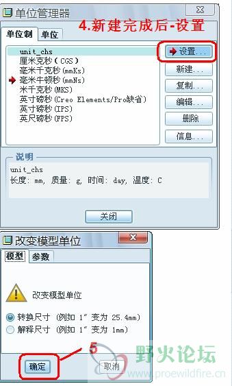

以下就是5.0的,图4:

 楼主| 发表于 2011-8-15 10:22 | 显示全部楼层
以下就是5.0的,图5:

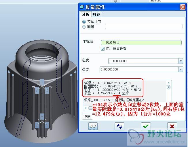

 楼主| 发表于 2011-8-15 10:45 | 显示全部楼层
下面介绍算出来的单位实际是多少:
