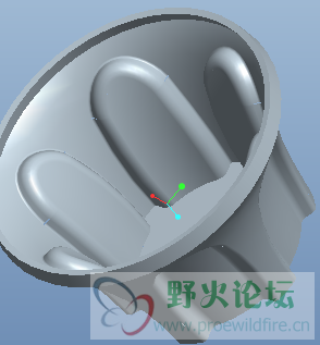

[求助] 这个杯体怎么画?

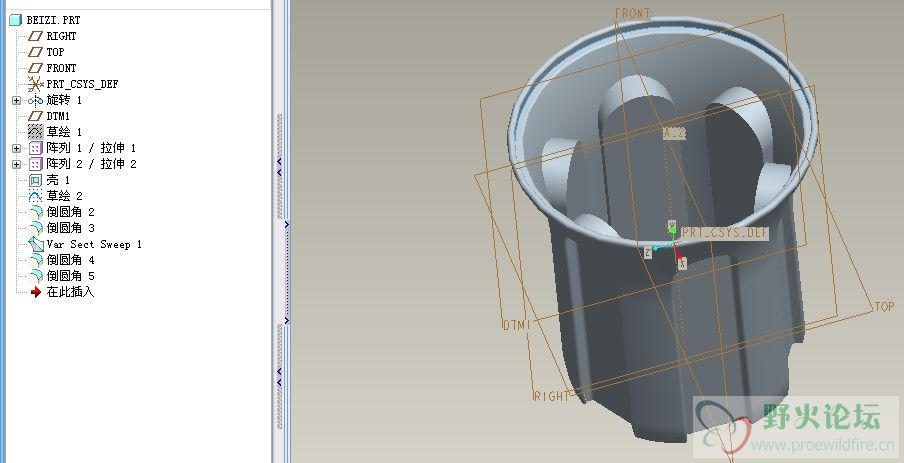

发表于 2011-8-18 21:17 | 显示全部楼层
偏移之后阵列应该可以的

发表于 2011-8-19 14:18 | 显示全部楼层
其实没什么难,关键是要画出品质来就要下点功夫研究消失面的画法。画一个,然后阵列OK

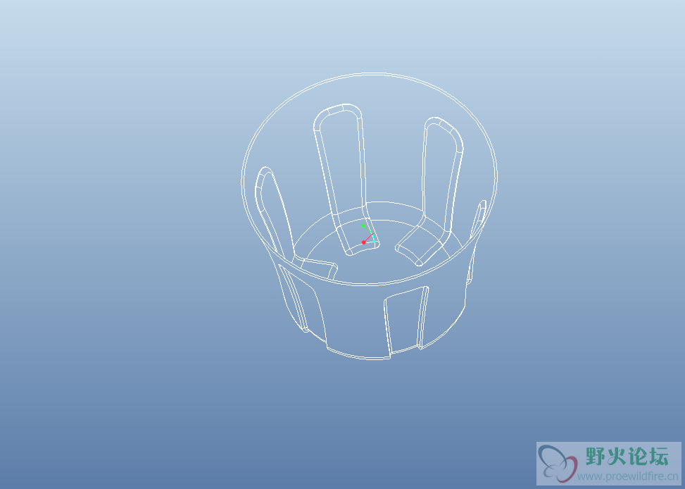

发表于 2011-8-19 14:42 | 显示全部楼层
看看这个行不

发表于 2011-8-20 13:58 | 显示全部楼层
不用那么复杂吧!我用旋转-拉伸切除-旋转就行了

发表于 2011-8-20 15:12 | 显示全部楼层
QQ截图20110820151701.png 偏移。。。倒圆角
