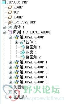

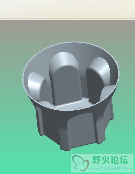

杯体那几个凹槽怎么画的?
131
166
 楼主| 发表于 2011-8-14 23:52 | 显示全部楼层
这个是特征文件,不知道要怎么这个杯体要怎么下手,特别是杯身那凹槽,求各位大大解答!

发表于 2011-8-15 08:59 | 显示全部楼层
扫描——————切口 然后拔模 可以做出来这个效果吗?

旋转-拉伸切除-倒角-抽壳   很简单

原帖由 田不易 于 2011-8-15 09:58 发表
旋转-拉伸切除-倒角-抽壳   很简单
就你这个方法是可以的,我实了一下!
其实很多看似非常复杂的图形,是我们把问题复杂化了!

发表于 2011-8-15 10:34 | 显示全部楼层
上图看一下效果!

发表于 2011-8-15 10:55 | 显示全部楼层
偏移------具有拔模特征     一步搞定~~~~~~~!!!
