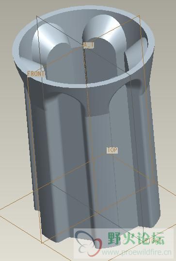

[求助] 这个杯体怎么画?

原帖由 kingrose17 于 2011-8-15 10:55 发表
偏移------具有拔模特征     一步搞定~~~~~~~!!!
实在是高!

发表于 2011-8-15 11:26 | 显示全部楼层
根据7楼说的做了下
是楼主好的效果吗
感觉不是
286
380
发表于 2011-8-15 11:31 | 显示全部楼层
原帖由 xfh229 于 2011-8-15 11:26 发表
是楼主好的效果吗
感觉不是
是这个效果的,关键是你的草绘的时候外形没有掌握,都是直线所以效果出不来!

发表于 2011-8-15 17:00 | 显示全部楼层
用一个旋转做出整体轮廓,再用面把凹槽包出来,在抽壳就OK 了
165
189
发表于 2011-8-15 17:03 | 显示全部楼层
你们做的都是直的,没有曲面,用曲面偏移之后拉伸到面就有弧度了
69
发表于 2011-8-16 09:33 | 显示全部楼层
旋转-拉伸切除-倒角-抽壳

发表于 2011-8-16 15:50 | 显示全部楼层
如果要做的漂亮,曲面交线-----可变截面扫描-----合并,搞定------
