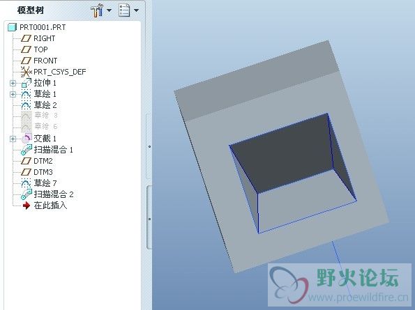

[求助] 怎么吧面拉伸到一条直线

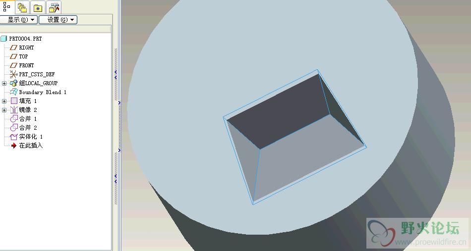

发表于 2011-8-15 17:16 | 显示全部楼层
组里面是草绘出三角形
然后全部面合并
然后把草绘的实体化
把里面的三角形去材料
我用拉伸不会  求赐教
62
74
发表于 2011-8-15 17:30 | 显示全部楼层
混合吧,点混合命令,然后点那个面的一个边……你是说拉伸成一个实体吧?那就先建立一个基准面(建面命令——点那个面的一条边,按CTRL再按那线的端点——确定——在新面上选取线的端点和那个面形成的线段,然后做成三角形,拉伸就好了。
