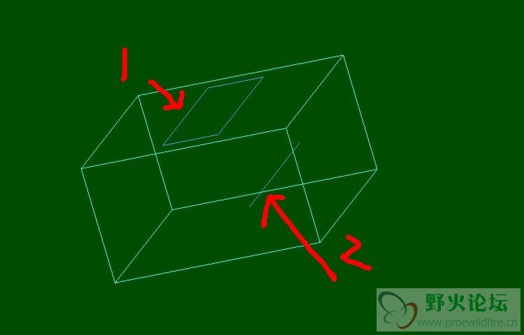

把面 1 拉伸到 直线 2
出来的效果就是 一个斜面 真心求教

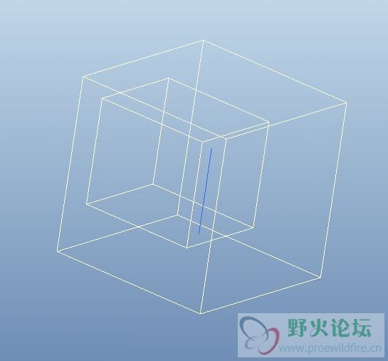

发表于 2011-8-13 15:04 | 显示全部楼层
这个用混合

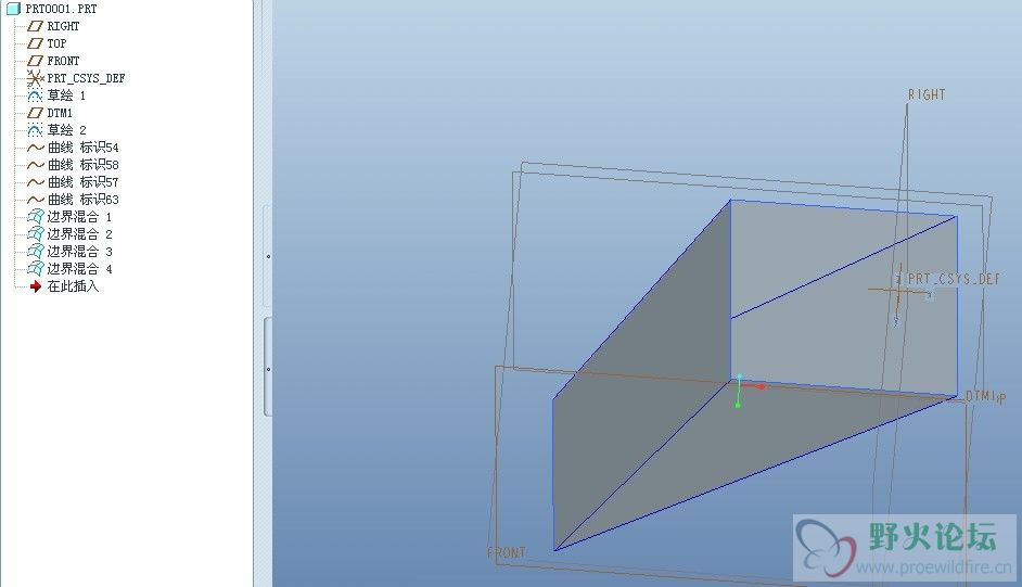

边界混合,搞定没问题。有点麻烦,还有就是从侧面做个三角截面拉伸

发表于 2011-8-13 22:42 | 显示全部楼层
