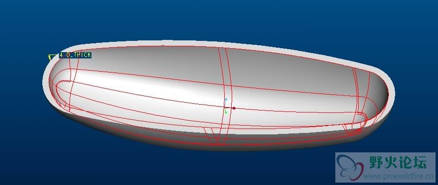

[求助] 请高手指点帮忙抽壳,感激不尽!

 楼主| 发表于 2011-8-15 16:40 | 显示全部楼层
原帖由 sjhsjh123 于 2011-8-15 16:28 发表
第一个曲面有问题,抽壳都不能超过1mm
请问是什么原因呢?我一直搞不懂,谢谢!
发表于 2011-8-15 17:44 | 显示全部楼层
做上边第一个小平面的顺序调整一下,最后做。再者实体2也有问题。

320
发表于 2011-8-15 17:55 | 显示全部楼层
帮你修改了第一个曲面,

发表于 2011-8-16 21:24 | 显示全部楼层
不是我说啊!里边问题很多啊

 楼主| 发表于 2011-8-17 10:16 | 显示全部楼层

发表于 2011-8-17 11:42 | 显示全部楼层
个人分析问题出在sketch5中。感觉这个草绘是随手画的。
不知道说的对不对

发表于 2011-8-17 14:23 | 显示全部楼层
圆角取消掉,然后用面偏移,实体化。估计可以,试一下。

发表于 2011-8-17 20:26 | 显示全部楼层
你这曲面质量也太差了吧,只能抽0.15,有些地方太尖了,搞圆滑一点最好不要出现锐角,

发表于 2011-8-18 09:18 | 显示全部楼层
这个只有更改收敛的地方,才能做到
