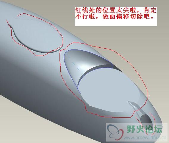

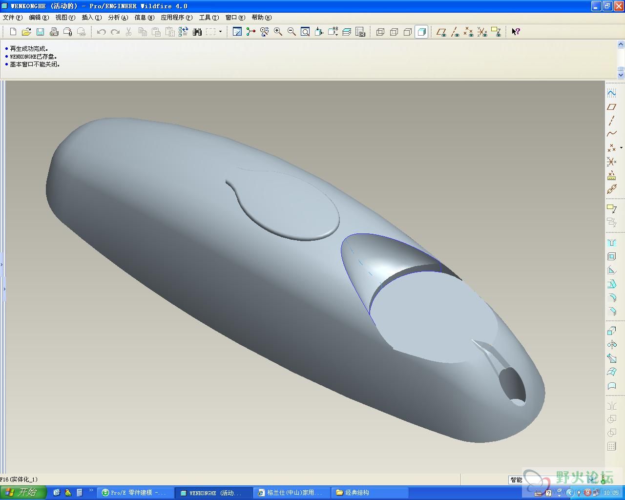

如图这个零件,无法抽壳,我需要抽成2.5mm的壳,请高手赐教。PRT文件因为过大,请到http://dl.dbank.com/c0ivdryfe8这个链接下载,谢谢!

发表于 2011-8-13 15:03 | 显示全部楼层
实体化2和倒圆角2以及4有问题,处理下这几个特征再看分析下最小半径就可以了

回复 7# LBT.DI 的帖子
谢谢,请问能否帮忙处理这个零件呢?谢谢了,我做了很久都不行,感觉里面有破面

发表于 2011-8-13 15:16 | 显示全部楼层
我刚才下载试了下,我觉得你建模有些尺寸不对,我把这个零件的所有圆角都删掉,再抽壳就可以了,不过我只有在0.15mm才能抽壳成功
543
655
发表于 2011-8-13 15:22 | 显示全部楼层
看看下图:
