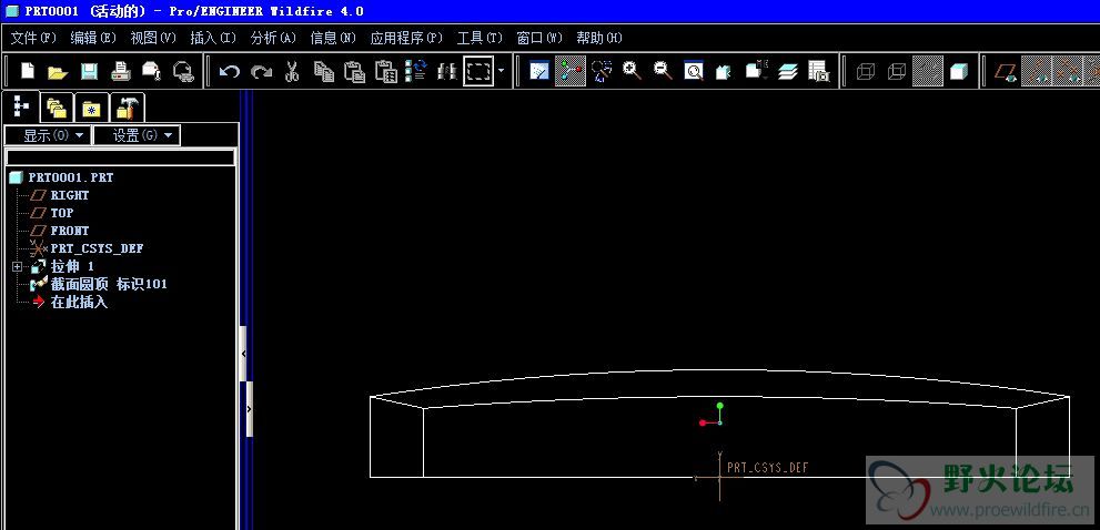

[求助] PROE怎么画出来(整个图),我试了好久都不行?
156
187

可以用剖面圆顶

发表于 2011-8-13 15:11 | 显示全部楼层
凑个热闹。

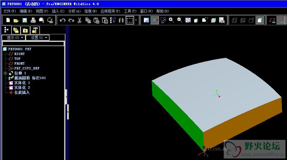

发表于 2011-8-13 15:15 | 显示全部楼层
捕获2.JPG 来一个全部的。

发表于 2011-8-14 12:26 | 显示全部楼层
很简单的图,看你看图的理解能力,扫变个面,然后拉伸就OK,图只不过侧面没把线画完整。因为两面R相等,所以做旋转和园顶可以做出来,如果不相等,那应该用扫变来做面。
