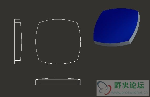

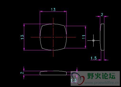

如图,PROE怎么画出来(整个图),我试了好久都不行?
求各位大侠帮帮.

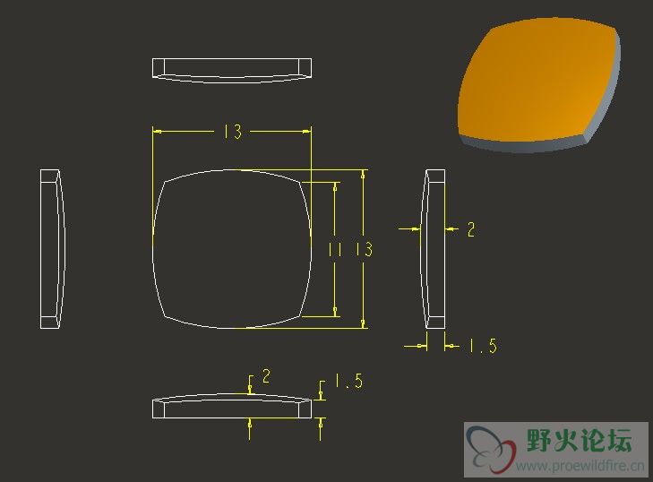

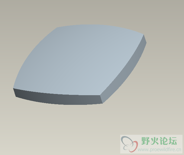

发表于 2011-8-12 13:46 | 显示全部楼层
这视图是不是有错误啊。。我画出来这个样子的。。
[ 本帖最后由 糖炒栗子1986 于 2011-8-12 13:47 编辑 ]
prt0002.prt.rar
93.5 KB, 下载次数: 15

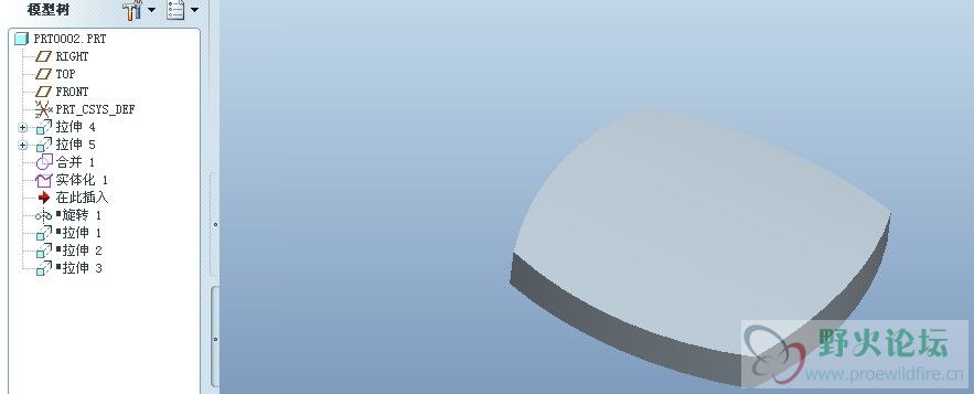

发表于 2011-8-13 09:48 | 显示全部楼层
和你的侧视图有点差,不晓得对不对?

回复 4# 糖炒栗子1986 的帖子
我就想所有臂厚都在1.5,除了有弧度的

发表于 2011-8-13 12:54 | 显示全部楼层
看图!!!
prt0002.prt.zip
81.41 KB, 下载次数: 4

发表于 2011-8-13 14:00 | 显示全部楼层
0813-1-2.prt.rar (52.12 KB, 下载次数: 9)
