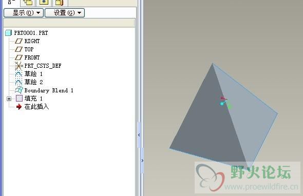

[练习] 图解正四面体——边界混合(封底?)练练脑
 楼主| 发表于 2011-8-13 18:09 | 显示全部楼层
正三棱锥二面角
0<二面角<90,极限法:当顶点接近底面时,角度接近零;当与底面无限远时,接近90度

发表于 2011-8-17 11:38 | 显示全部楼层
用混合,可以是可以,不过,高度好像不好控制,就是要刚好达到一样长比较难,因为高度会有  根号3/4  不是个整数。

发表于 2011-8-20 12:50 | 显示全部楼层
原帖由 苏海 于 2011-8-17 11:38 发表
可以采用关系式控制。

发表于 2011-8-20 14:36 | 显示全部楼层
我的这个做法就是比较简单的,不要用到三角函数计算那么麻烦的
步骤可能比你们多一点但是绝对不要计算高度,六条边绝对的相等
楼上说的用混合六条边只能近似的相等,不能完全的相等的,因为用函数算出的高度小数太多了,只能取近似值
