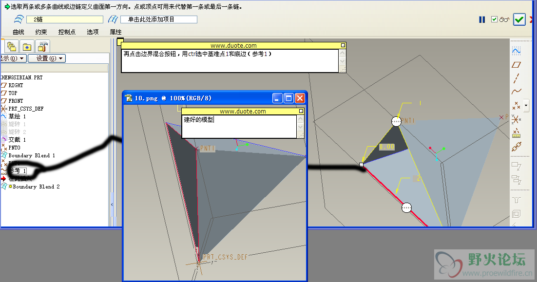

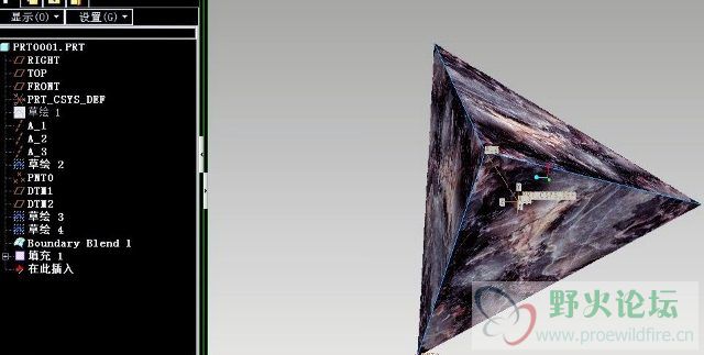

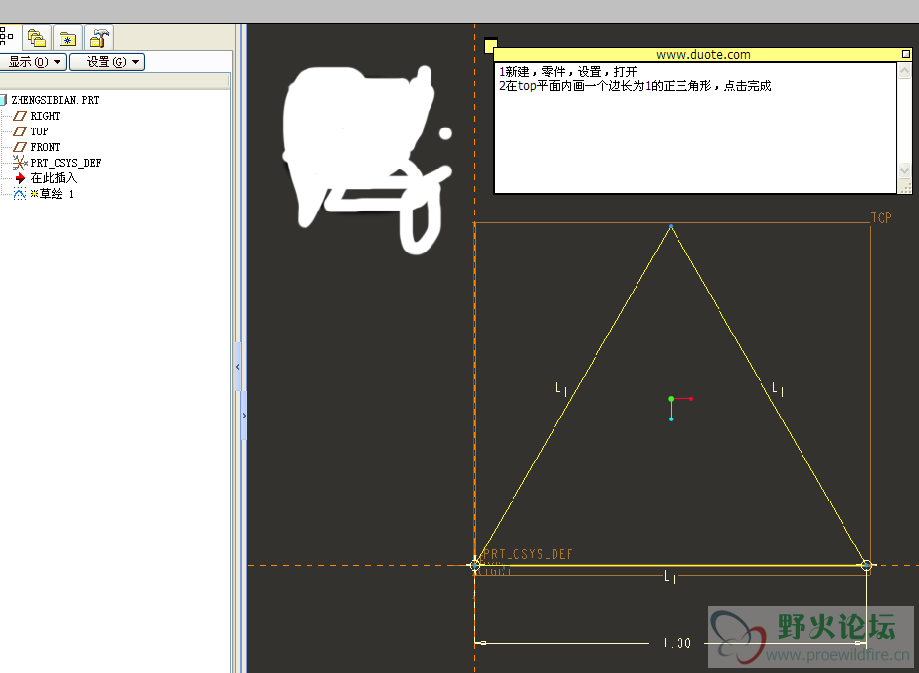

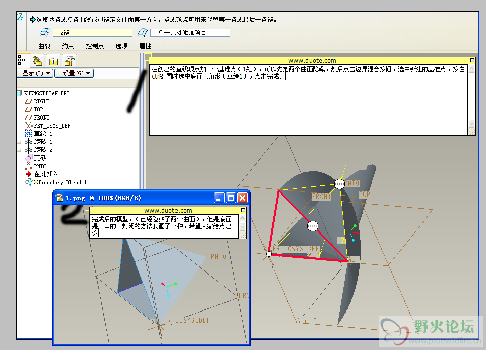

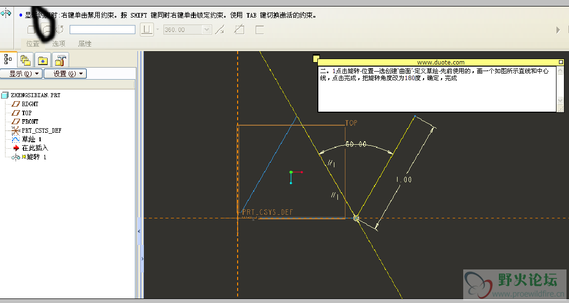

以边界混合创建了正四面体,封底的时候出现了漏洞,如有其它的好方法封底的话,请指教。可以练练脑,另外正四面体画好了,其它面体也好说了。
01
01
02
02

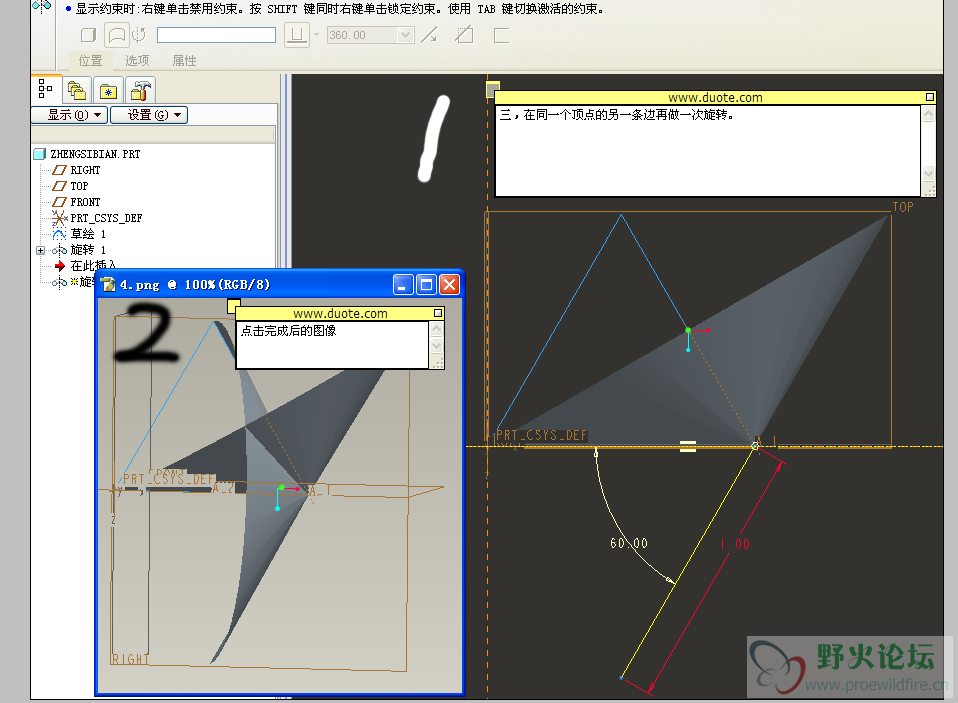

 楼主| 发表于 2011-8-6 09:40 | 显示全部楼层
03
未完待续
 楼主| 发表于 2011-8-6 09:41 | 显示全部楼层
04
未完待续

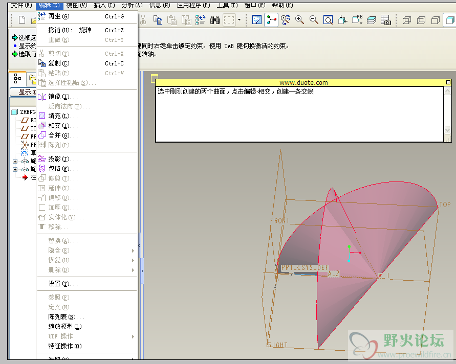

 楼主| 发表于 2011-8-6 09:45 | 显示全部楼层
05
未完待续

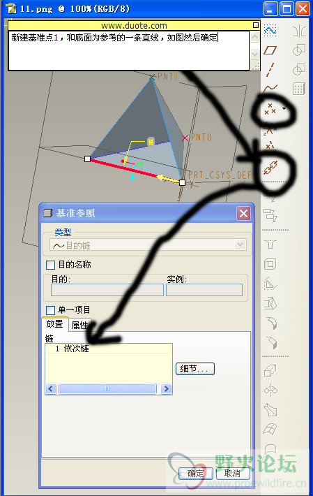

 楼主| 发表于 2011-8-6 09:47 | 显示全部楼层
06
未完待续

07

发表于 2011-8-6 13:42 | 显示全部楼层
兄弟,需要这么复杂么?
1609
1952
发表于 2011-8-6 15:27 | 显示全部楼层
看我的。

用混合更简单。
