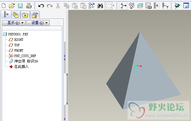

发表于 2011-8-7 21:47 | 显示全部楼层
其实可以很简单
自己做了个 请指教

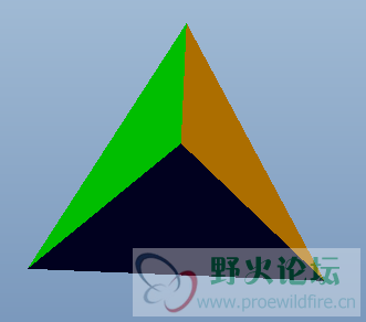

 楼主| 发表于 2011-8-8 08:33 | 显示全部楼层
这是怎么做的啊
底面封住了么?

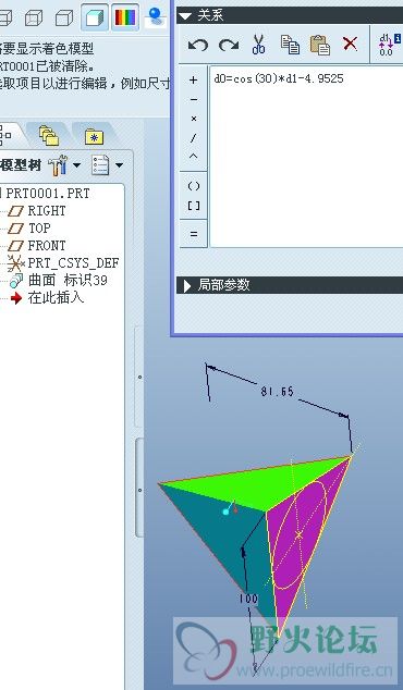

发表于 2011-8-11 21:09 | 显示全部楼层
哥们这里怎样用关系使每一条边相等啊
小弟我只做了个近似的  哪位大侠讲解下吧 先谢了

发表于 2011-8-11 22:28 | 显示全部楼层
回复 15# 学有所成 的帖子
你是指6根棱长都相等?
347
487
发表于 2011-8-11 23:33 | 显示全部楼层
对 用关系控制就是不管怎样改大小所有棱长都相等 这个关系应该是怎样的呢???

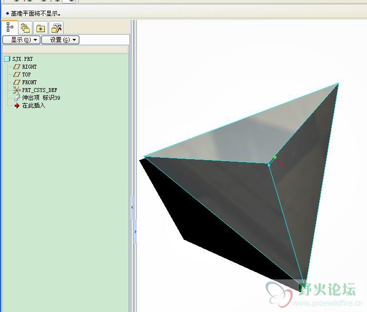

发表于 2011-8-12 16:45 | 显示全部楼层
貌似1步就可以了吧     只要算出三角形的高度就OK了
[ 本帖最后由 杨小 于 2011-8-12 16:48 编辑 ]
sjx.prt.rar
27.45 KB, 下载次数: 16
