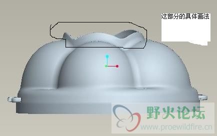

各位大侠帮忙看一下这个零件顶部那部分怎么画最好上传个图片。谢谢了。

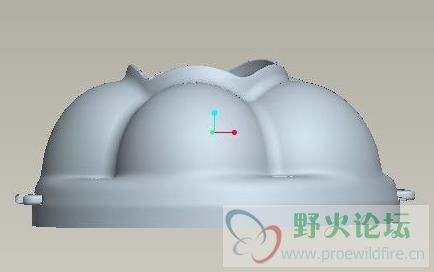

 楼主| 发表于 2011-8-1 08:56 | 显示全部楼层
怕表达不清在上传一个

 楼主| 发表于 2011-8-1 08:58 | 显示全部楼层
我自己感觉应该是曲线投影到圆柱上让后在修剪但不知道那个曲线具体怎么画。

发表于 2011-8-1 10:55 | 显示全部楼层
兄弟你就能多来几个不同方向的视图?最起码有主视图和俯视图。

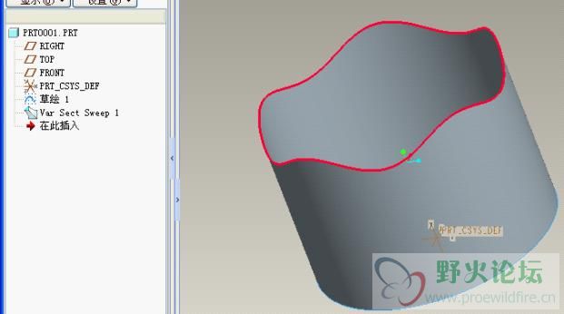

先偏移一个球面的球面,然后做拉伸,拉伸到刚偏移的曲面上,然后阵列5个,就行了!!http://www.proewildfire.cn/forum.php?mod=viewthread&tid=74996 #8楼有PRT
1609
1952
发表于 2011-8-1 11:03 | 显示全部楼层
看我的。
prt0001.prt.prt.rar (23.97 KB, 下载次数: 42)

可以考虑用下偏移上去,切除下面的曲面,曲面边缘就是这样形状的吧,还有就是用方程了,我不太会,还可以先画成平面的曲线,然后折弯吧,我也不会

 楼主| 发表于 2011-8-2 08:16 | 显示全部楼层
就是六楼画的那样,呵呵你太牛了。
