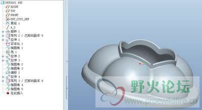

这个用proe怎么画出来

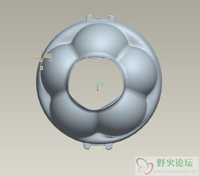

这个是侧面图

发表于 2011-8-1 08:17 | 显示全部楼层
从两幅图还看不清楚...感觉是在底座上做出六个相交的球体,再在中心拉伸切除圆柱形状,最后用薄壳.

发表于 2011-8-1 08:38 | 显示全部楼层
先画个球然后通过修剪得到你想要的一部分。在复制其它部分,就可以了,本来想给你画个样本传过去的但是在我快画完的时候不小心把窗口给关了没保存。

发表于 2011-8-1 09:04 | 显示全部楼层
简单的画了几个步骤
我只是随便的画了下,只是给你参考下我的步骤,希望可以帮到你。
