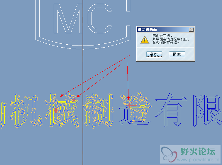

在做零件表面上的凸字时,我用的是拉伸命令,可是在家文字是出现如图的问题,下面我怎么做,请高手指点

 楼主| 发表于 2011-7-29 18:27 | 显示全部楼层
请高手指点

发表于 2011-7-29 18:59 | 显示全部楼层
这个其实做起来挺简单的,首先选择一个面,把你想要的东西投影在上面,然后再选择编辑里面的一个偏移命令,就可以了。大体的意思就是这样的,论坛里面也有详细的步骤,你可以看一下!

发表于 2011-7-29 20:12 | 显示全部楼层
偏移
偏移

proe 文字特征创建视频教程(截面不完整解决方法)
http://www.proewildfire.cn/thread-2918-1-1.html

常用偏移这个命令
