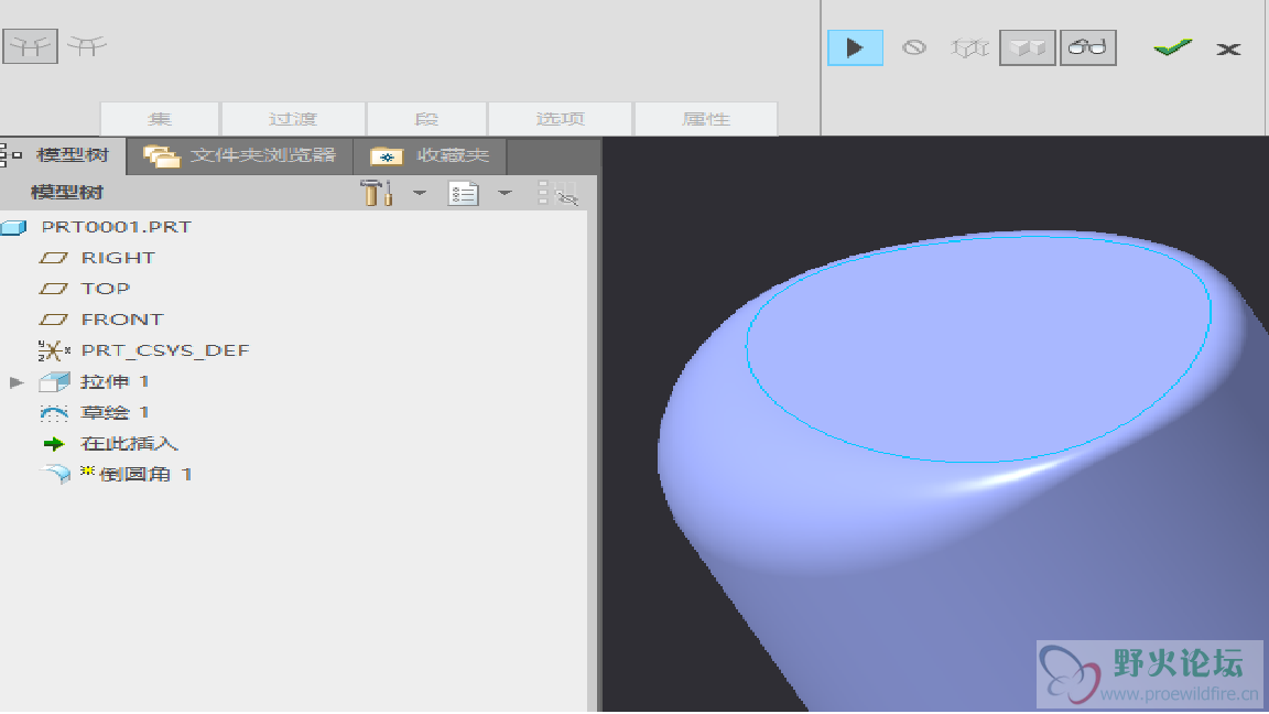

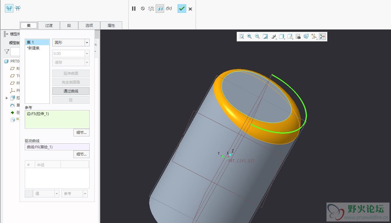

发表于 2020-5-27 21:39 | 显示全部楼层
如图,可以的
如图,样条曲线控制
如图,样条曲线控制

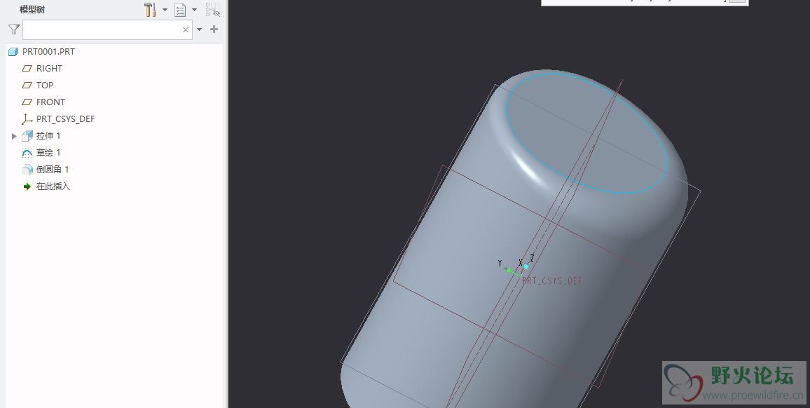

发表于 2020-5-27 21:44 | 显示全部楼层
我做的可以的
常规做法,就是倒圆角时使用曲线
prt档给你看看
creo5.0,仅供参考
