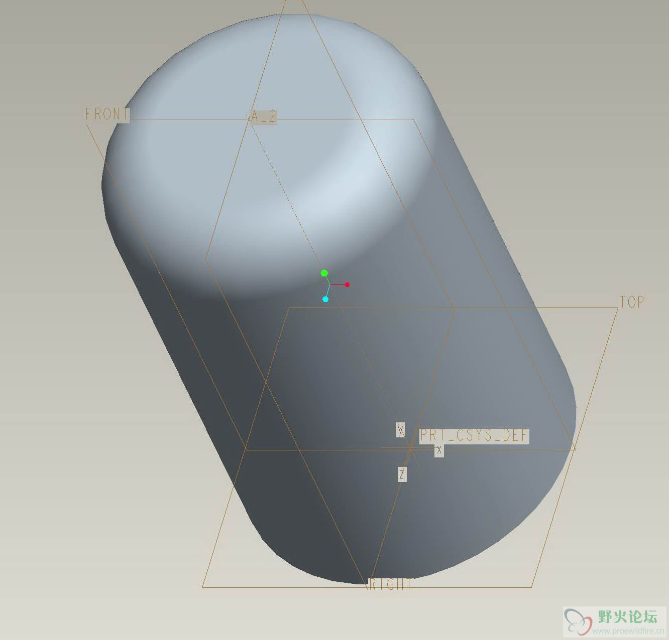

为什么不能在顶部外圆处沿着红色曲线倒圆角呢 ??注:软件为PROE 3.0m120

就是不行,但是我试过如果是半个圆柱就可以

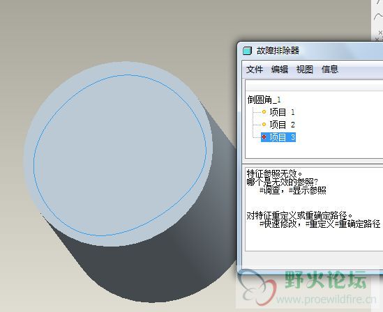

各位,自己随便做个圆柱体,在上表面做一条封闭样条曲线就可以试出来,真的不行,我试了很多次了

楼上可否说一下具体操作过程,我试过,不管选整个圆还是选半个圆都是对整个圆执行倒圆角操作,注意:曲线是随手画的样条曲线
PRT在下面

 楼主| 发表于 2008-6-16 12:13 | 显示全部楼层
是啊,如果只有半边圆柱体就可以,但不知道为什么整圆柱体就不行
