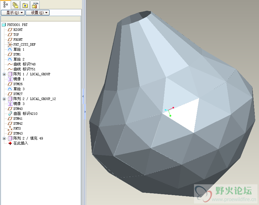

[求助] 高手求救,这图在CAD能画,ProE画不了

 楼主| 发表于 2011-7-31 09:44 | 显示全部楼层
CAD里面我是先用曲面,再旋转就得到了,很简单,ProE里面的曲面能划经度纬度吗?CAD用经度纬度画好格数就画上三角形,把多余的去掉,再旋转就是

发表于 2011-7-31 10:30 | 显示全部楼层
用列阵做了一个
