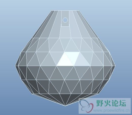

高手求救,这图在CAD能画,ProE画不了,好郁闷
此图是灯饰里面常用的30#水晶球
CAD里面我是先用曲面,再旋转就得到了,很简单,ProE里面的曲面能划经度纬度吗?CAD用经度纬度画好格数就画上三角形,把多余的去掉,再旋转就是

发表于 2011-7-29 08:29 | 显示全部楼层
可以画,方法对了就绝对画的了。

发表于 2011-7-29 09:44 | 显示全部楼层
PROE的 是这样吗

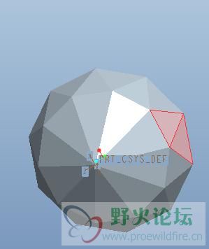

我试着画了一下但红色那部分我是用边界混合做的,然后在其它的是复制的,感觉好麻烦啊,本来是想用阵列的但选择后那个按钮是灰色的不能用。不知道为什么,楼上的能说一下你的思路么学习学习。

回复 7# 415732329 的帖子
如果要列阵,首先把你那红的的步骤用 组 在列阵!在PROE里面列阵只能针对 单个特征或 组特征,你一次选2个特征肯定时无法列阵了!
