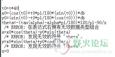

今天按了教程画齿轮,总是提示我关系中存在错误,求高手指导
教程在这里http://wenku.baidu.com/view/95b9720dba1aa8114431d96b.html
做到第四步画曲线画不下去了

你定义的参数是z还是za

我定义的是Z

以前我也碰到过无效符号这样的问题,也像你说的更视频上一样做却不能画出来,后面发现在那个窗口里面有两根横杠的问题,视频上那个起始窗口没有这个东东,我把它删了,成功不了,后面在没删得情况下成功了,不知道你得是不是这样,试试咯!
