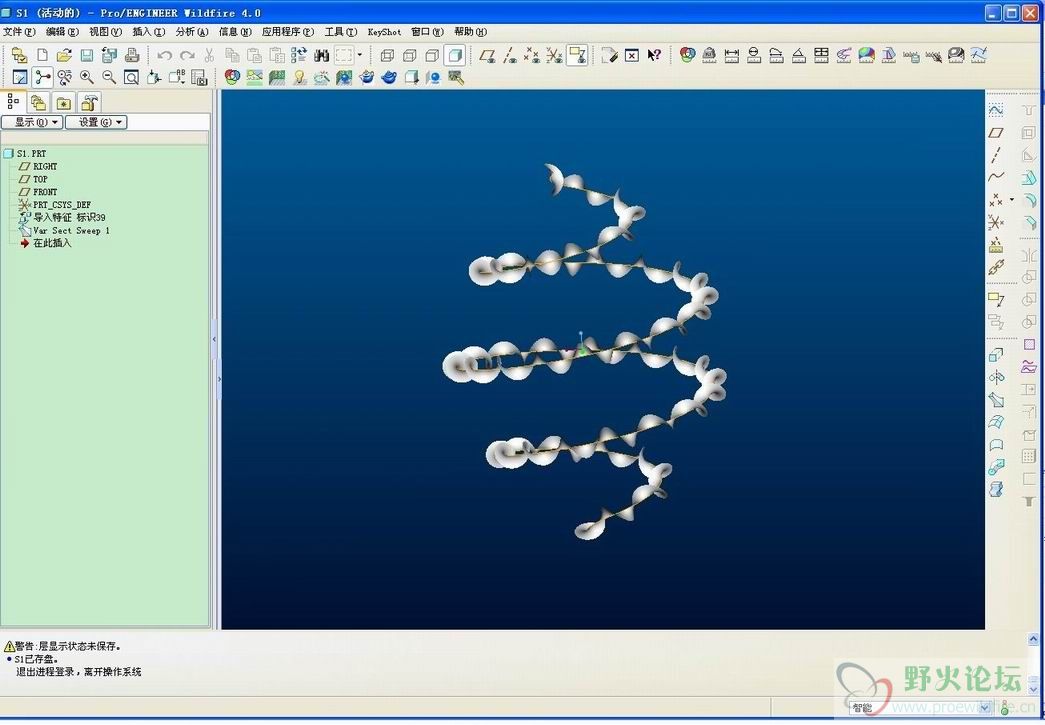

[求助] 这个到下面那个怎么变型扫描的

看嘛,就是这样1步搞定
s1.prt.rar (39.77 KB, 下载次数: 1)

其实只要把你那个关系式5+trajpar*360*50改成trajpar*360*50+5就行了

5+trajpar*360*50也能用呀

主要是要把那个截面的斜线的长度改短点就行,如果斜线太长图形有干涉,就不能生成图形
